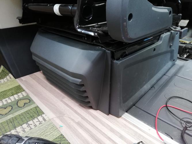

Io ho fatto così:
Poi rimonti la copertura in plastica e non si vede nulla.

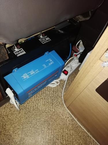

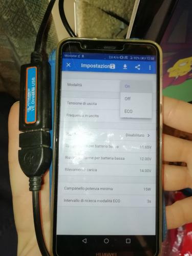

I modelli victronenergy come questo si possono accedere con lo smartphone con un cavo o col WiFi, e sono predisposti per un accensione a distanza con interruttore mi pare... smiley
Comunque dipende dalla potenza ... In realtà se non lo metti a 10 metri e non é da 3000 watt, non é indispensabile che sia appiccicato alla batteria... Ovviamente più ti allontani, più va aumentata la. Sezione dei cavi

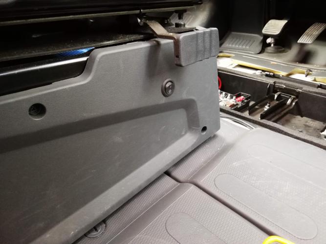

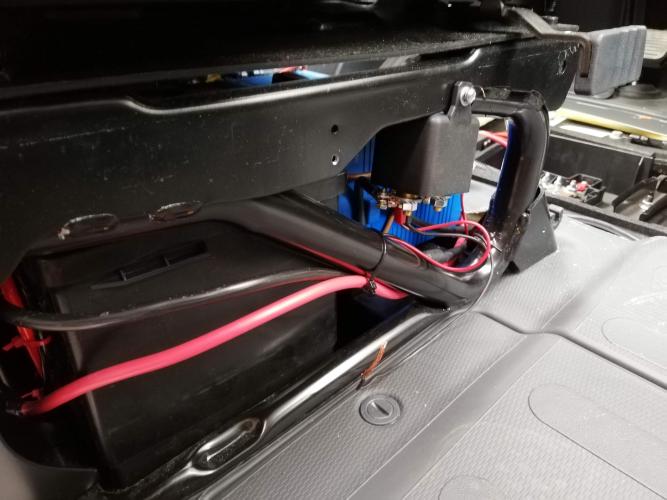

Per completare la discussione aggiungo che anche io ho inserito un comando a distanza, tramite un piccolo interruttore che si nota nella copertura di plastica sottosedile, posta di fianco. Poichè non mi fido dei controlli a distanza abbinati agli inverter, visto che in caso di guasto potrebbero provocare forti assorbimenti, ho inserito un relè da 180A.
Ecco il relè
ed ecco l'interruttore
In questo modo sono sicuro che l'inverter non mi darà assorbimenti anomali.
a distanza abbinati agli inverter, visto che in caso di guasto potrebbero provocare forti assorbimenti, ho inserito un relè da 180A.  Ecco il relè ed ecco l'interruttore In questo modo sono sicuro che l'inverter non mi darà assorbimenti anomali.
Io avrei comprato il cavo per lo smartphone che é piuttosto lungo, ma non lo uso MAI per accendere o spegnere (ma solo per impostare le tensioni affinché l inverter si spenga automaticamente col frigo a 220 in marcia) .
Mi pyi spiegare come funziona il rele che hai messo e come lo hai collegatosmiley ?

Io ho fatto così: Poi rimonti la copertura in plastica e non si vede nulla.
Ciao Ik6amo, volevamo montare l inverter anche noi nello stesso punto. Abbiamo appena preso il camper e non riusciamo a capire come smontare la copertura in plastica sotto il sedile. Ci dai una dritta? Grazie millelaugh

Guardate che gli inverter scaldano, hanno bisogno di respirare, e non dite che non c' è posto, io ne ho 2 dietro al sedile passeggero.laugh

In risposta al messaggio di Alba1927 del 09/11/2020 alle 14:31:58
Se ti riferisci a questo, devi infilare un cacciavitino dove ci sono le feritoie evidenziate, e alzare le linguette che lo tengono bloccato, e tirare
