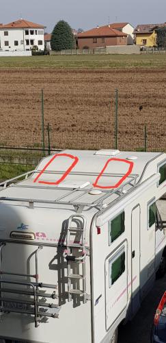

Questo è il tetto del mio adria, calcolate che il retro è occupato dalla bauliera non presente in foto.
Se dovessi mettere 2 pannelli da 100w flessibili come disegnato in foto? Praticamente seguono la curva della mansarda.  Ci sono controindicazioni a incollarli con un adesivo direttamente sul tetto?

Inserito il 28/04/2020 alle: 16:15:01
Ci sono molte discussioni sui flessibili.
Il problema di incollarli sul tetto è che si surriscalderebbero, perdendo di efficienza e trasmetterebbero calore alla cellula.
Chi li ha, di solito interpone tra pannello e tetto, il policarbonato alveolare con i fori rivolti nel senso di marcia, perdendo la flessibilità ma guadagnando in leggerezza rispetto ai tradizionali.

Inserito il 28/04/2020 alle: 17:59:22
In risposta al messaggio di Danchicco del 27/04/2020 alle 21:29:02
Guarderò da ipersolar grazie ;) I pannelli avrei intenzione di incollarli e non di fissarli con le viti, quindi senza forare, però dovrei fare il foro per il passaggio dei cavi ed era una cosa che volevo evitare in quanto
il mio tetto non ha nessun foro ancora, per questo avevo preso in considerazione quello pieghevole  da 100w da usare solo nelle aree di sosta o sul cruscotto mentre è parcheggiato.
Certo che i pannelli non li devi fissare con le viti…!
Utilizzi il Sika per installarli.
Per non surriscaldarli e fare in modo che abbiano ventilazione sufficiente basta mettere dei piccoli profili in alluminio ad U, che incolli ed imbulloni sui fori del pannello.
Naturalmente sto parlando di pannelli flessibili, che adesso hanno un costo abbordabile e pesano poco.

Inserito il 28/04/2020 alle: 21:19:22
Quindi andrei a incollare sul tetto i profili, non i pannelli direttamente giusto?
che mi dite della posizione indicata nella foto ? Ovviamente mettendo dei pannelli flessibili per seguire la curva della mansarda.

Inserito il 28/04/2020 alle: 21:57:29
Io ho due pannelli da 100w uno normale e uno flessibile.
Quello flessibile è incollato al tetto con in mezzo un foglio alveolare da 3mm. È meglio chiudere con il collante i fori intorno all'alveolare altrimenti si riempono di sporcizia.
ho provato in estate ,non si scaldano e hanno circa la stessa resa.
Risparmi parecchio peso e li puoi incollare sulla mansarda. In inverno se riesci a parcheggiare con il camper rivolto giusto sfruttando l'inclinazione hai più resa.
ciao Paolo

Inserito il 29/04/2020 alle: 11:57:24
Quindi hai incollato il pannello alveolare sul tetto e successivamente incollato il pannello solare sull alveolare ? Facendo così l alveolare è abbastanza flessibile per seguire la curva della mansarda?
pb974
pb974
11/01/2013 627
Inserito il 29/04/2020 alle: 12:41:14
In risposta al messaggio di Danchicco del 29/04/2020 alle 11:57:24
Si esattamente.
lalveolare devi orientarlo nella direzione giusta in modo che si pieghi.
ciao Paolo

Inserito il 30/04/2020 alle: 08:08:52
Perfetto, allora in quella posizione con 2 pannelli da 100w flessibili ho risolto il problema.
e penso di utilizzare un fungo di areazione per entrare in cellula con i cavi, così evito un foro nuovo.

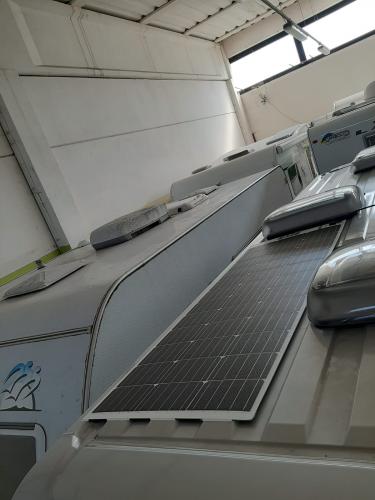

Ciao, io ho appena montato questo pannello da 120w dimensioni 136x50, peso mi pare 3 kg, lo trovi sul catalogo moscatelli
Costantino
