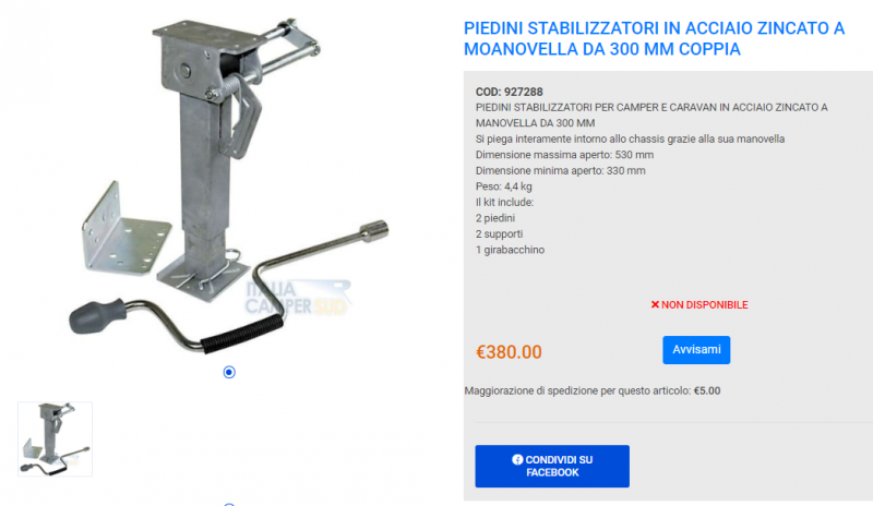

Grazie Laikone della risposta. In realtà ho valutato i pro e i contro, però immagino tu non li conosca, pesano molto poco e costano la metà circa di quanto hai scritto tu. Il montaggio è fai da te... Considera che vado
in aree attrezzate e camping, quindi di contravvenzioni non se ne parla. Anche l'utilizzo è abbastanza rapido, allego in video sperando di non violare qualche regola. Attendo vostri commenti, grazie!
non sono questi quelli che dici tu? Sono gli unici che ha Camper sud.

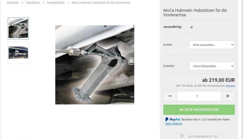

@Laikone si sono quelli che hai postato, ma come al solito in Itaglia, dobbiamo fare sempre i furbetti... e nell'era di internet, dove puoi trovare informazioni ed articoli in tutto il mondo, non ne vedo la necessità...
piedini(1).jpgquesto modello è per la parte anteriore, per il posteriore, varia leggermente.

Grazie a tutti delle risposte con idee più o meno valide. @Laikone si sono quelli che hai postato, ma come al solito in Itaglia, dobbiamo fare sempre i furbetti... e nell'era di internet, dove puoi trovare informazioni ed
articoli in tutto il mondo, non ne vedo la necessità... questo modello è per la parte anteriore, per il posteriore, varia leggermente. Comunque sto valutando i vari modelli e la possibilità di installazione e poi procedo. Grazie a tutti
se sei convinto montali pure, speriamo tu non ti debba (molto probabile) pentire...

Sempre dal mio punto di vista, spendere 219+219€ senza installazione perchè la fai tu, a cui aggiungere 4 micron più tutto il resto materiale a consumo è un tantino esagerato; e a tutto questo... ci andiamo ad aggiungere, da quanto si evince dal sito di camper sud 8+8kg per un totale di almeno 16kg senza contare l'eventuale chiave per abbassarli o additittura un avvitatore a batteria banalmente della lidl, perchè prima o poi ti romperai anche le scatole di stare lì 10 minuti almeno tra l'alza e l'abbassa con il girabacchino...
Tralascio volutamente il fatto che, ma dipende dal mezzo, c'è il rischio che i piedini NON ABBIANO sufficiente corsa in determinate condizioni per altro non rare, e per far in modo che servano a qualcosa dovrai portarti dietro anche dei tappi...

Devo però correggere alcuni dati nel tuo ultimo post. Premetto che NON mi farai cambiare idea, in quanto per risolvere il mio piccolo problema, ho valutato molte soluzioni, non ultima, un set di piedini autolivellanti dal costo proibitivo.
Ho visto soluzioni fai da te, con cric elettrici montati al contrario o altre di dubbia fattura (secondo il mio parere).
Comunque sia, per essere chiari a qualche altro utente che ne fosse interessato, il kit che ho acquistato, ovviamente non in itaglia, per la parte posteriore del mezzo, mi è costato 254 euro spedito, i piedini pesano meno di 3 kg. l'uno e si allungano fino a 53cm.
Considerato il prezzo di aggeggi fac-simile o diversa fattura e le caratteristiche di questi, che si estendono in posizione, anche con manovella, in molto meno di 30 secondi e si ritraggono nello stesso tempo, la ritengo un'ottima scelta che penso risolverà i miei problemi "ondulatori".
