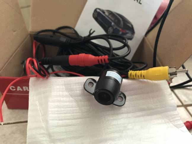

Visto che per problemi familiari non posso uscire questo ponte, ho cominciato a predisporre l'impianto per la telecamera per le grigie.

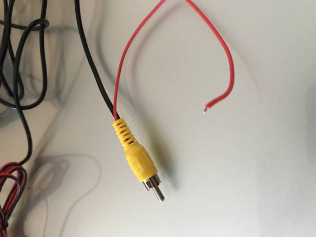

Ho comprato una telecamera che però ha un cavo strano nella confezione : gli spinotti sono uno il classico RCA e l'altro l'alimentazione.
Però la prolunga RCA ha in più uno spezzone di filo che non so a cosa serva....qualcuno ne sa qualcosa ?

ciao approfitto per sapere quale  Camera hai preso?? Ho una mezza idea di metterla anch´io

Buondì! Visto che per problemi familiari non posso uscire questo ponte, ho cominciato a predisporre l'impianto per la telecamera per le grigie. Ho comprato una telecamera che però ha un cavo strano nella confezione
: gli spinotti sono uno il classico RCA e l'altro l'alimentazione. Però la prolunga RCA ha in più uno spezzone di filo che non so a cosa serva....qualcuno ne sa qualcosa ? grazie mille e buon Ponte Angelo
Credo sia per portare il 12V, la massa rimane sempre la calza del cavo schermato sia per l'alimentazione che per il segnale video.
Alcuni cavi che mi sono arrivati a corredo delle telecamere facevano questo.
Renzo.

E' strano...perché la telecamera ha già il suo spinotto per alimentazione.
Dato che devo prendere una prolunga per il suddetto cavo volevo sapere se andava bene comunque un cavo standard

ciao approfitto per sapere quale  Camera hai preso?? Ho una mezza idea di metterla anch´io grazie Salvatore il viaggiatore63
Eccola

Certo che la telecamera ha il suo spinotto di alimentazione a parte,  pero' e' molto corto e lo puoi usare da solo oppure lo colleghi a quel filo rosso.
Di solito la prolunga non e' mai lunga abbastanza in un camper.
Personalmente ho usato  un cavo schermato con due conduttori aggiuntivi per l'alimentazione.
Ho provato (solo a banco) una di quelle prolunghe da 30m (molto economiche) gia' intestate con i connettori e funzionava bene.
Non l'ho usata sul camper perche' mi dava problemi perche' non la usavo come semplice prolunga video.
Nell'immagine sotto la differenza dei due tipi di cavo, quello in alto e' con i due conduttori aggiuntivi, quello in basso e' il risultato dell'autopsia della  prolunga da 30m  :-))

Quel filo rosso è il +12. Manca il filo nero -12 perché quello lo prendi ovunque, basta attaccarlo al telaio.
