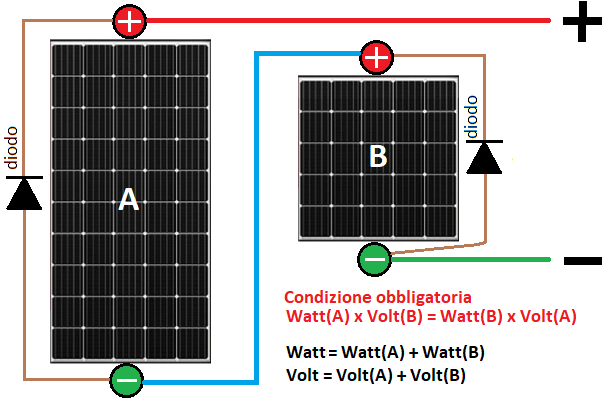

In parallelo assolutamente NO.
Puoi solo montarli in serie tra loro rispettando quattro obblighi.
- Quello da 44 volt deve avere una potenza esattamente doppia di quello da 22 volt
- Il regolatore deve essere del modello MPPT in gradi di accettare almeno 80... meglio 100 volt in ingresso
- Posizionarli accanto per minimizzare la possibilità che uno dei due sia all'ombra e l'altro al sole.
- Montare un diodo di Bypass in parallelo a ciascun pannello fotovoltaico

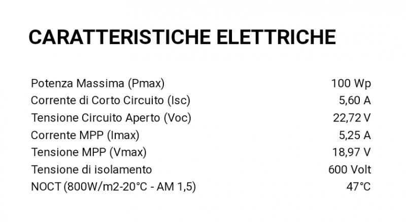

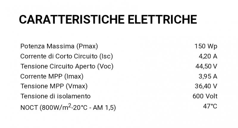

Inserito il 06/05/2020 alle: 12:26:01
Ad esempio questi due pannelli in serie si possono mettere restando ai dati del fornitore?

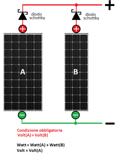

In serie ha senso solo se hai tensioni diverse perché se un pannello ha dei problemi rimani senza energia; meglio in parallelo facendo così:
Marco.

Inserito il 06/05/2020 alle: 13:04:02
In risposta al messaggio di marcorosita del 06/05/2020 alle 12:24:56
Questa accoppiata non va bene perché la corrente è diversa e avresti uno squilibrio di funzionamento.
Tensione del primo per potenza del secondo deve fare quanto potenza del primo per tensione del secondo che poi alla fine significa che nel collegamento in serie i vari valori delle correnti devono essere identici.
