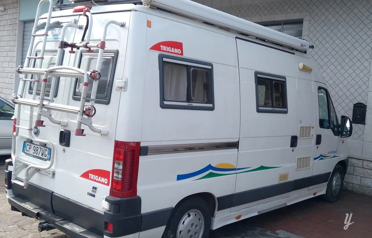

Buongiorno, ho acquistato da poco un buon usato di 15anni,( con solo 36.000 Km. sempre rimessato), Dato che l'ex proprietario lo teneva fermo, non lo ha mai attrezzato di accessori utili, come il portabici; che ora vorrei montare.
Abito zona Fiumicino (Roma), e gentilmente richiedo a Voi " colleghi" camperisti, in zona Roma o dintorni, dove potrei orientarmi x trovare un onesto e pratico tecnico in questa categoria (sia x l'accessoristica, che x il montaggio).
Un cordiale ringraziamento e buoni Km a tt Voi, Angelo

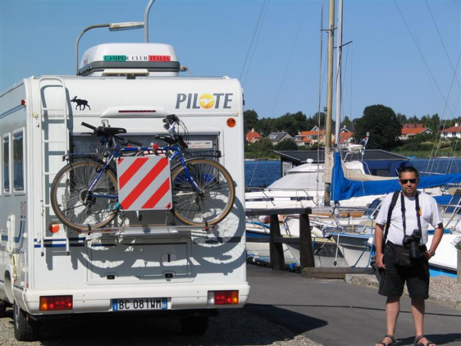

non so darti la risposta richiesta, ma solo un paio di consigli.
Installando il portabici cerca di tenerlo alto da terra, in modo che la mensola sia almeno a 120cm circa da terra.
- con portabici piu basso, nel malaugurato caso che un auto che ti segue ti urtasse anche lievemente, se prende il portabici ti sfonda tutta la parete posteriore, mentre se è piu alto ci passa sotto e urta il paraurti con danno modesto o quasi nullo.
- quando parcheggi se il portabici è alto passa sopra a eventuale siepe, staccionata, o anche al cofano di un auto nello stallo dietro e quindi rende molto meno problematico il parcheggio.
Vedo a volte portabici installati a 70cm da terra e non ho mai capito perchè chi lo monta faccia questa scelta per me assurda.

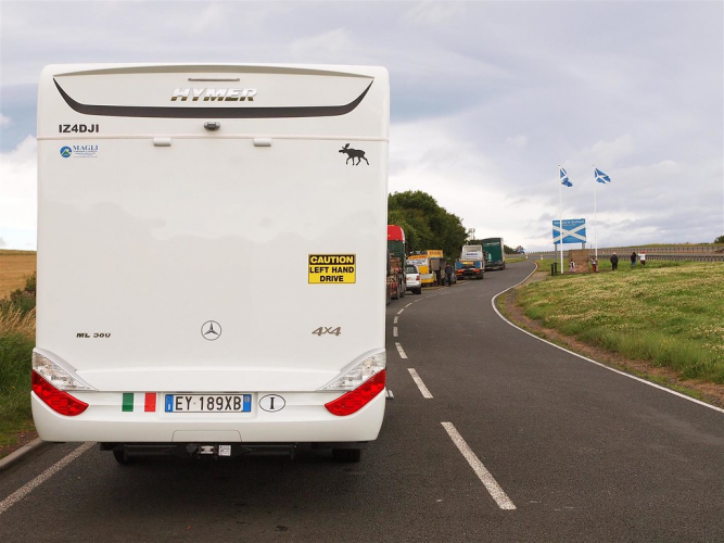

Parole sante quanto dice Il Camaleonte, sicuramente installare un portabici di quelli alti e non di quelli compatti.
Il punto piu robusto della parete si trova nel trave superiore della parete che è bello grosso e robusto, e quindi è li che andrebbero attaccati gli attacchi alti del portabici, che sono quelli sollecitati in trazione.
Gli attacchi bassi sono molto meno sollecitati e quind basta che siano posizionati su un qualche travetto trasversale.
L installatore picchietta la parete del camper con un martelletto e sentendo dove suona compatto o dove suona vuoto capisce dove ci sono i travetti e dove installare.
A prova che gli attacchi alti sono quelli che tengono tutto, per esempio la HYMER installa gia i fabbrica gli attacchi alti a livello del trave superiore e per i bassi invece lascia a chi monterà il portabici la scelta.
Qua vedi bene nel mio gli attacchi installati di serie dal costruttore, e quella è solitamente in tutti i camper la posizione piu solida.
Questo invece me lo montai io qualche secolo fa su un mio vecchio camper:
come vedi fissai gli attacchi superiori a livello del trave robusto superiore e con belel piastre grandi interne all interno dei pensili.
Per gli attacchi bassi, battendo sulla parete individuai un travetto piu o meno all altezza del letto trasversale posteriore, subito sotto, e li misi li. L altezza del letto posteriore è un punto molto robusto perchè c'è fissata la cornice del letto e il piano stesso del letto crea una soida controspinta nella parete che quindi non flette.

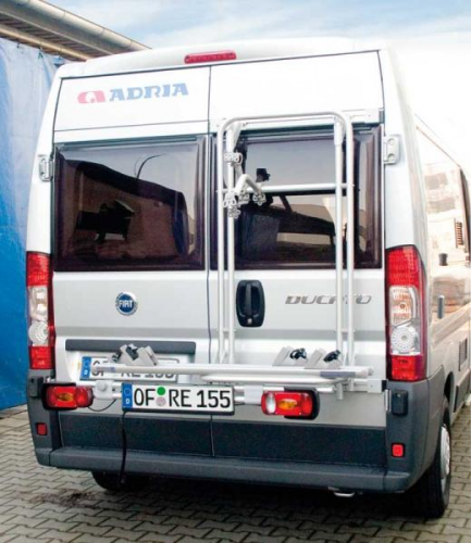

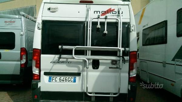

In tal caso il portabici va applicato sul portellone posteriore destro, e poi le canaline sono sporgenti verso il centrro del mezzo.
Alcuni portabici si applicano sulla lamiera con i loro 4 piedini, ma bisogna trovare i punti giusti dove la lamiera è doppia e nervata altrimenti non tiene.
Oppurre ci sono dei modelli con dei ganci da agganciare sul bordo superiore e inferiore del portellone, ma a me non piace perchè non mi lascia tranquillo e poi con il tempo tende a arrugginire il bordo del portellone facendo un disastro
Oppure si possono applicare al portellone due guide che scaricano lo sforzo su una superficie ampia, si pssono avvitare con una fila di viti così da tenere bene (in questo caso della foto sono agganciate i lati ma mi piace poco).
Poi, come vedi qua lo hanno montato basso che copre la targa e i fanali e quindi hanno dovuto anche aggiungere targa e fanali posticci, mentre se si installa il piu alto possibile sta piu alto e non copre targa e fanali e quindi è in regola.
In ogni caso, montarlo sul furgone non è così semplice e quindi meglio farlo montare da una officina di camper che sa come fare e dove attaccarsi.
Fattelo procurare da loro e non comperarlo tu, perchè se lo rrocuri tu e poi ci sono problemi, daranno sempre la colpa a un prodotto scadente, mentre se pensano a tutto loro nessun problema e poi scelgono anche un prodotto che conoscono e che hanno esperienza su come montarlo.
Tu specifica solo che lo vuoi mantenere piu alto possibile.
