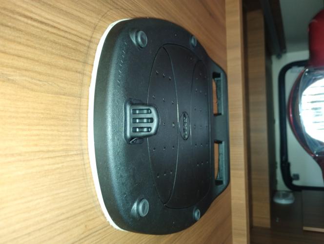

Buongiorno, ho notato in un video l'intelligente escamotage salva spazio di montare un supporto bauletto rovesciato fissato al soffitto diciamo del gavone, per agganciare appunto il  bauletto durante i viaggi.
La mia richiesta di consiglio e' su come fissarlo senza rovinare il legno del soffitto (autofilettanti? Colla a caldo?) e l'ultima domanda e', me lo regge se ci metto dentro un casco?  Parliamo di bauletto Givi B29 e relativo supporto. Grazie a tutti.

L'unico sistema per essere sicuri che rimanga al suo posto è quello di mettere dei bulloni passanti

Grazie mille sa che e' l'unica. Cercherò di identificare il "sopra" su cui lavorare dall'interno.

Cercherò di fare un buon lavoro con i bulloni passanti
Grazie ancora.

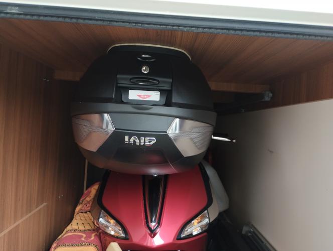

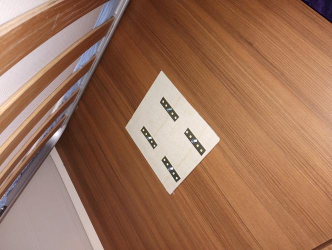

Lavoro terminato. Ho messo a protezione del compensato fissato con colla a caldo. Sembra un buon lavoro. Grazie a tutti. Ciao.IMG_20250418_120358828.jpgIMG_20250418_115858371.jpgIMG_20250418_121255087.jpg
