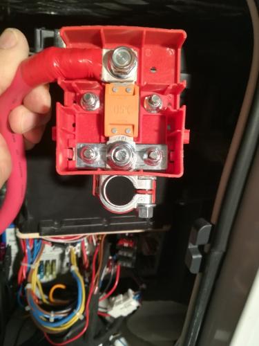

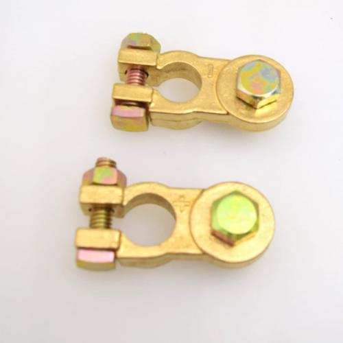

Buongiorno, vorrei trovare in commercio dei morsetti batteria con questa conformazione:
però più robusti con il bullone centrale più grande ( almeno M10 o M12) perchè devo collegare dei cavi da 35mm2 con dei robusti capicorda, ma in internet non ne ho trovati con anche i bulloni laterali M6 che sarebbero OK per altri capicorda più piccoli.
Tipo questi, ma con i bulloni laterali M6.
Grazie.
Luciano
Modificato da ciano46 il 11/06/2020 alle 16:19:45

I secondi che hai messo possono ospitare un capocorda anche sul bullone che stringe il morsetto stesso.
In ogni caso siamo su un piolo conico di tenero piombo e un morsetto più robusto di quelli che hai messo per ultimi non ha senso.

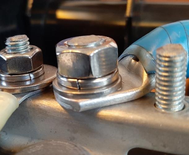

In realtà, sui poli positivi delle due batterie servizi ho già messo questi:
i cui cavi vanno al commutatore da 200Amp a quattro posizioni (OFF/BS1/Bs2/Bs1+Bs2).
Sul polo di massa di una delle due Bs arriva un cavone con capocorda dal telaio (per il ritorno dalla BM) + un cavone di massa per il parallelamento delle due Bs più alcuni fili con capicorda meno importanti che collegherei sui due bulloncini da M6. Però i capicorda grossi avrei preferito collegarli a un bullone più robusto tipo M10 o meglio M12.
Grazie, comunque.
Luciano
Modificato da ciano46 il 11/06/2020 alle 19:49:35

Ti hanno già detto che un m8 è più che sufficente per un 35 mm2.
io la penso uguale e ti assicuro che ho collegato cavi un tantino più grossi grossi di 35 mm2.

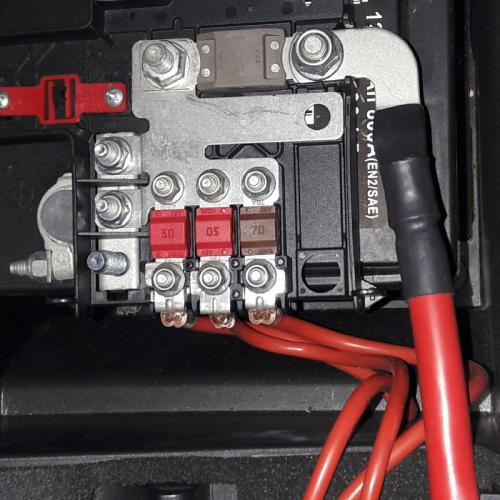

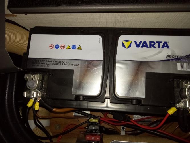

Ok per la batteria motore, ho capito, ma per quella dei servizi?  Questa è la mia di serie senza alcuna modifica. IMG_20180303_152115(1).jpg

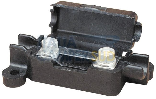

Per sicurezza accanto ai poli positivi delle mie due Luminor Litio da 100A
che hanno il filetto 8Ma di serie ,
sono collegati due fusibili ,uno per batteria , come questi con 50A
Poi in uscita alla cellula altro da 30 A
nel suo portafusibile Maxi
Il filo rosso che parte dalla BS non è protetto e neanche il morsetto stesso lo è.
Vedo un portafusibili in basso ma la corrente li ci arriva senza protezioni...
Un morsetto portafusibili isolato come ha mostrato ciano46 ce lo vedrei bene.
Lui ha un solo fusibile grande ma il vano ne può ospitare altri 2 più piccoli, magari per pannello solare ecc...
Ma se l'impianto è originale allora è sicuramente a norme e hanno previsto tutto, compreso un oggetto metallico grande che finisce sopra il morsetto positivo non isolato.
Non vorrai mica criticare l'ingegniiiiere che l'ha progettato, vero?wink

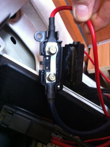

Sul mio camper avevano messo i fusibili dalla BS, sotto al sedile passeggero, dentro al montante dietro al sedile...
IMG_3210_copy_600x803(1).jpgho dovuto modificare mettendo altri 2 fusibili più vicini al polo.

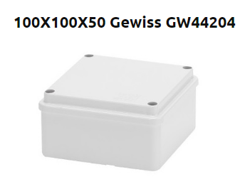

Se ti cade un oggetto metallico grande sul polo positivo che sccede?
Se si rompe il portafusibili e va a massa chi limita la corrente?
Se tiri quel pezzo di filo rosso e si sfla dal capocorda lato portafusibili cosa succede se tocca la massa?
Se ipotizziamo lo scenario peggiore possibile, le contromisure che prendiamo ci fanno stare più tranquilli.

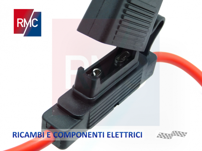

Nel tuo caso potresti prendere una scatola come questa
E sotto farci un foro grande quanto il piolo di piombo del positivo della batteria, quello leggermente conico...
Dentro questa scatola ci metti l'attuale morsetto di ottone da batteria e un portafusibile così (50 A)
Dal quale riparti con quel filo rosso che va alla scatola portafusibili avvitata in basso.
Questo portafusibile mi sembra di vederlo in basso e forse c'è già, ma è troppo lontano dal polo positivo e quindi a rischio; sarebbe quindi solo da trasferire dentro la scatola isolante.
In pratica fai tutto con 3 euro.
Avresti la linea protetta e il morsetto protetto e se sulla batteria ti cade la griglia del barbecue non dai neanche fuoco al camper.
