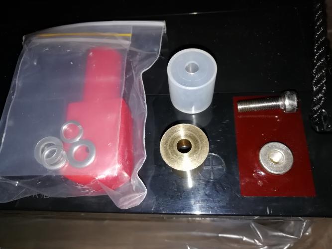

Ciao a tutti, forse é una domanda un po' sciocca.
Come si collega questa batteria?

Ciao a tutti, forse é una domanda un po' sciocca.  Come si collega questa batteria?
o ci avviti un cosa cosi'
https://www.fambatterie.it/batt...
oppure crimpi un terminale ad anello sui cavi e lo avviti direttamente sul contatto

dipende dai terminali che hai sui cavi . se sono a capicorda li avviti direttamente sui poli.
se sono a morsetti avviti gli adattatori sui poli e poi ci fissi i morsetti.
occhio che li adattatori hanno diametro differente il piu grande al positivo, il piu piccolo al negativo.

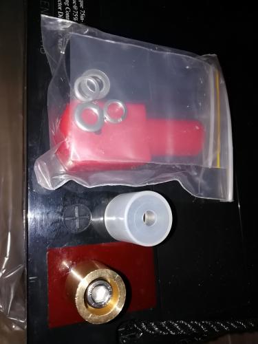

a vedere dalla foto, l'adattatore già lo ha e lo ha anche avvitato.
però a quanto pare è cilindrico e non semiconico come le batterie tradizionali, forse farai solo un po più di fatica

gli adattatori se li guardi bene ti accorgi che sono conici e di misura (per diametro ) differente. non smontare i morsetti che hanno la crimpatura originale ! usa gli adattatori !

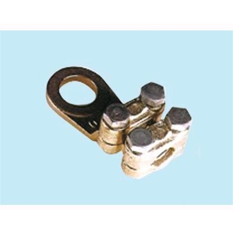

Per non crimpare /se non si ha attrezzo adatto)
si possono usare di questi morsetti per saldatrici
Schiacciano e COME schiacciano avendo bulloncini .
