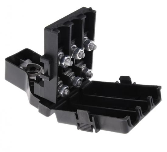

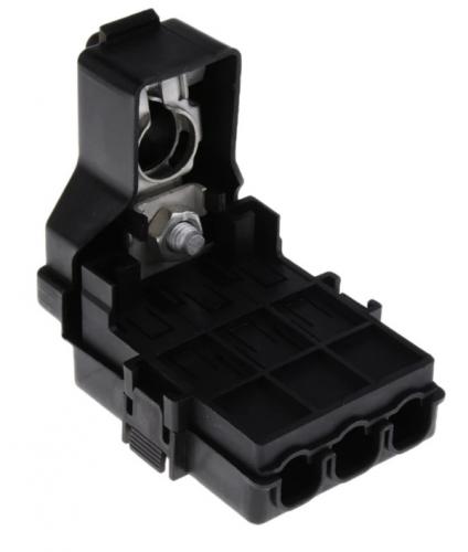

L'accesso è difficile o impossibile?
Proprio non riesci a mettere uno di questi?
Lo so, sono "solo" 3 morsetti, ma con attacco solido e  perfettamente fusibiliati...

L'accesso è difficile o impossibile? Proprio non riesci a mettere uno di questi? Lo so, sono solo 3 morsetti, ma con attacco solido e  perfettamente fusibiliati... Ciao
Link di questi simpatici morsetti?
Guarda, non saprei se è il loro prezzo... Ma
qui
si trovano...

Se digiti "morsetti batteria" si apre un mondo con uscite multiple come servono a te, protette da fusibili o senza, nudi o inscatolati. Occhio ai prezzi, tanto arrivano tutti dalla Cina. Saluti, Luciano

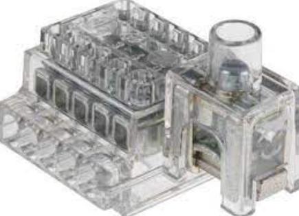

forse cercavi uno di QUESTI ?
Barra di rame con fori filettati per nodo equipotenziale di terra, ovviamente andrà messo dentro una scatola di plastica.

In risposta al messaggio di gduca del 06/10/2021 alle 07:38:19
Qui dove l'ho preso io si trova a meno
https://a.aliexpress.com/_vpr6bm
Solo che bisogna aspettare un mesetto e più, se hai tempo...

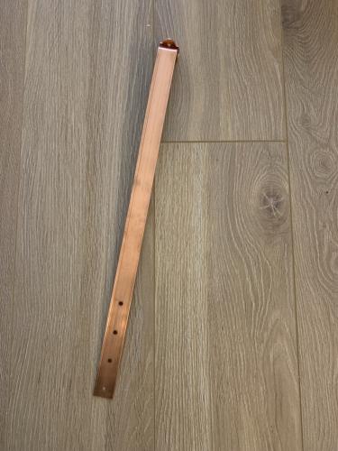

Se interessa a qualcuno, oggi ho trovato finalmente delle barre di rame per fare le busbar.
Sono staffe per le grondaie misura 400x24x2 mm. costano 5€ volendo esistono anche più spesse ma hanno anche il collare che va spianato oppure eliminato.
Acquistate in un grosso distributore di materiale idraulico.
