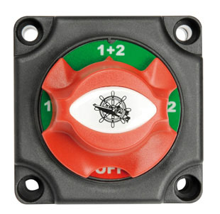

Metterei uno stacca batterie di tipo nautico, a 4 posizioni: 1) solo batteria, 2) solo pannello fotovoltaico, 3) tutto collegato, 4) tutto staccato.

Sei sicuro che scollegando il positivo, il pannello sia scollegato?
Di solito non è così, negli impianti fatti bene.
Gli sganci rapidi sono pericolosi sul positivo, è meglio lo saccabatterie.

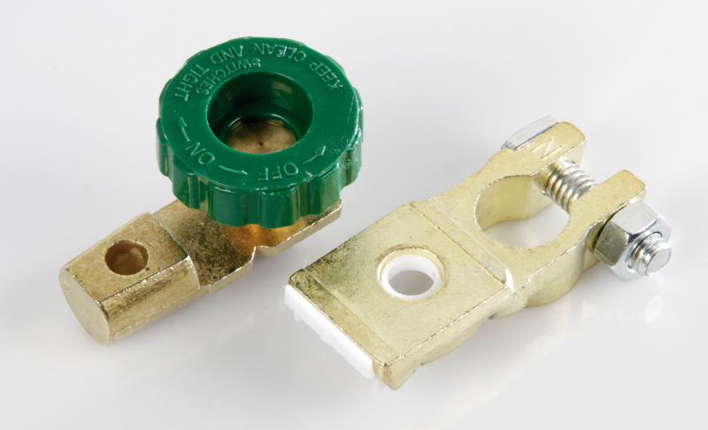

Io avevo pensato a un morsetto sul negativo tipo questo:
Lasciare il cavo del pannello fisso nel morsetto e il resto del negativo nella parte staccabile.
Se faccio così lasciando tutto il positivo attaccato, quando statto il negativo rimane solo il pannello. Funziona?

Che io sappia si deve staccare sempre il negativo, anche con lo staccabatterie, perchè il positivo è pericoloso.
Però, mi chiedo, se c'è un pannello, che senso ha staccare la batteria? In presenza di un pannello, anche lasciata collegata non si scaricherà mai.
Io sul negativo della BS ho usato lo stesso morsetto a sgancio rapido che usa la FIAT sulla BM del Ducato, quindi contatto al disopra di ogni sospetto, ma lo ho messo solo per potere eventualmente staccare al volo in caso di fumo o fiamme, altrimenti non ci penso neppure a scollegare le batterie. Mai scollegate da 30 anni.
