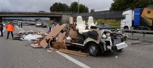

Il mio ex MH Hymer B-514-SL su Ducato X250 del 2007 (fabbricazione fine 2006), telaio Heavy e motore 3.0, non aveva l airbag.
Secondo me nei MH non lo mettono perchè come è fatta la cabina del MH servirebbe a poco , e tanto se il MH sbatte non rimane niente airbag o no laugh
O meglio, mi sa che la Fiat e forse altri, non lo mettono sul telaio scudato, o almeno non lo mettevano, ora non saprei sugli ultimi MH.

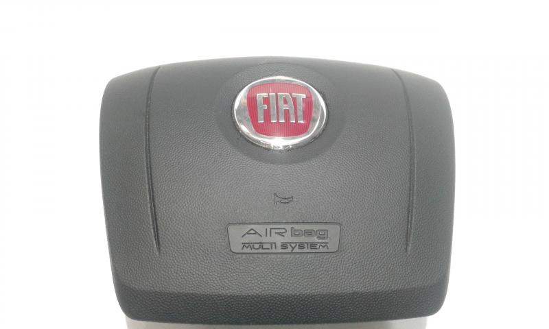

se c'è l airbag, sul volante del Ducato c'è stampata la scritta "airbag" invece nel mio c'era solo lo spazio liscio dove andrebbe la scritta ma non c'era stampato nulla e da li ho dedotto che non avesse l airbag conducente.
Su lato passeggero è ancora piu facile vedere perchè quelli senza airbag hanno una tasca portaoggetti.
Per spiegarmi in questa foto un volante con airbag, mentre da me quel rettangolo era liscio e senza alcuna scritta stampata.
