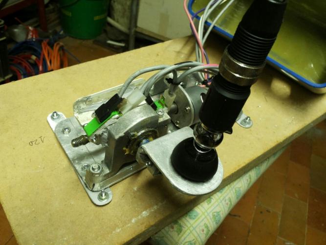

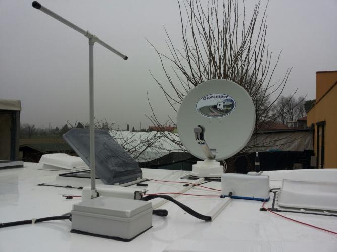

Inserito il 18/10/2018 alle: 13:40:14
In risposta al messaggio di Roca del 18/10/2018 alle 08:19:35
Salve amici qualcuno saprebbe indicarmi dove trovare uno di quei supporti motorizzati per alzare/abbassare elettricamente l'antenna cb ? vorrei montare l'antenna a tetto ma ho problemi con l'altezza del box per cui ho
bisogno di abbassare l'antenna ogni volta che entro. grazie Se non riesci a ripararlo a martellate deve trattarsi di un guasto elettrico. Roberto
Buongiorno roca io ho fatto così se hai bisogno chiedi pure ciao Franco IMG-20171215-WA0006(2).jpgIMG-20171215-WA0002(4).jpg
