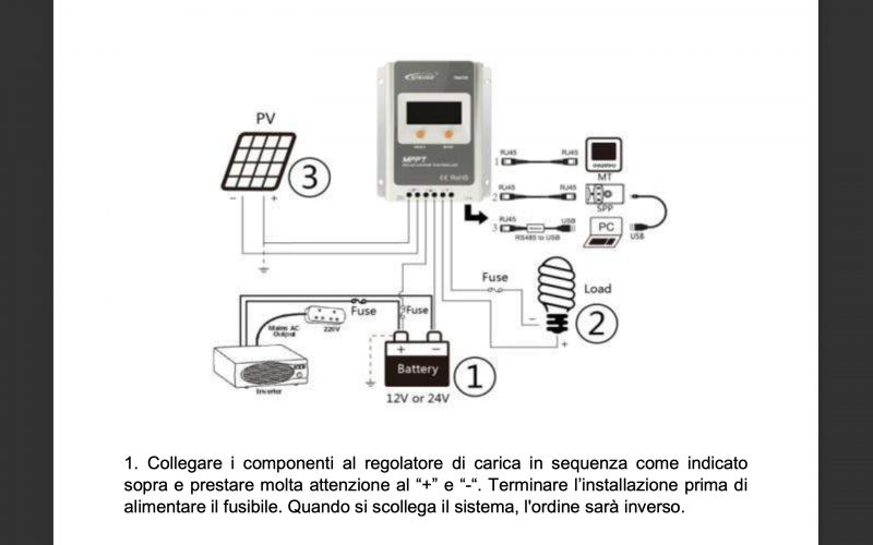

Sto per montare un pannello da 200W sul mio VW LT31 dell'85. Ho acquistato tutto il necessario incluso MPPT Epsolar 20A. Ho però un dubbio sull'istallazione. Il manuale di istruzioni dice che devo staccare le utenze dalla batteria per metterle nel mppt. Io ho un unico cavo che va dalle batterie alle utenze che è lo stesso che mi carica la batteria quando attacco il van a 220v.
 Quando carico la batteria a 220v è corretto quindi che la carica passi dal caricabatterie al mppt per poi arrivare alla batteria? Il regolatore di carica gestisce le tensioni che provengono sia dal pannello e dal caricabatterie?
Magari la domanda è stupida ma sono una neofita e non vorrei fare errori.

No, non devi staccare nulla...
L'impianto solare è una cosa a se, a meno che tu non abbia una centralina che prevede il regolatore ma non è il tuo caso...
Collega l'uscita del regolatore MPPT alla batteria servizi, punto.
Il resto rimane com'è.
