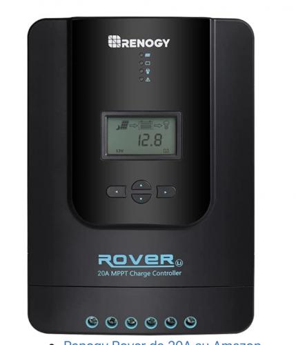

MPPT Renogy Serie Rover
questo sembra buono che dite?
Francesco
30/12/2004 3546
Inserito il 26/03/2023 alle: 21:49:06
In risposta al messaggio di guazzifr del 26/03/2023 alle 18:06:23
MPPT Renogy Serie Rover questo sembra buono che dite?
Ho due di questi regolatori, uno da 20 A ed uno da 40 A, perchè ho diviso l'impianto solare in due.
Il regolatore è un regolatore di qualità a buon prezzo..., il Victron ti costerebbe molto di più...
