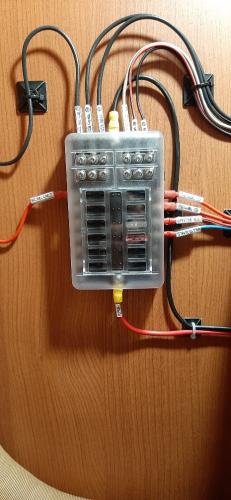

Per maggiore chiarezza ecco la foto di come ho posizionato il mio epever Ha 5 lati perfettamente ventilati, solo sotto aimè è praticamente attaccato al pavimento, non potevo fare di meglio... Il fatto che dietro è liberissimo e non attaccato ad una parete compensa la mancanza di areazione da sotto  Ciao
Questa installazione è corretta e infatti il tuo Eveper scalda pochissimo, inoltre hai saggiamente occupato uno spazio difficile da utilizzare in altro modo, risparmiando ingombro in armadi e pensili.
Il portafusibili vedo che ha i faston, esistono anche in versione con i morsetti a vite il cui contatto elettrico è decisamente più stabile, anche io ho un portafusibili come il tuo, ma i cablaggi verranno saldati e isolati con guaina termorestringente.
Puoi garantire una migliore ventilazione del caracabatterie installato nell'armadio, proteggendolo con una griglia a qualche cm di distanza in modo da evitare che dei vestiti rimangano attaccati all'oggetto impedendo la dissipazione del calore, vanno benissimo le griglie per uso alimentare da BBQ, proprio quelle per cuocere sulla brace.

Questa installazione è corretta e infatti il tuo Eveper scalda pochissimo, inoltre hai saggiamente occupato uno spazio difficile da utilizzare in altro modo, risparmiando ingombro in armadi e pensili. Il portafusibili vedo
che ha i faston, esistono anche in versione con i morsetti a vite il cui contatto elettrico è decisamente più stabile, anche io ho un portafusibili come il tuo, ma i cablaggi verranno saldati e isolati con guaina termorestringente. Puoi garantire una migliore ventilazione del caracabatterie installato nell'armadio, proteggendolo con una griglia a qualche cm di distanza in modo da evitare che dei vestiti rimangano attaccati all'oggetto impedendo la dissipazione del calore, vanno benissimo le griglie per uso alimentare da BBQ, proprio quelle per cuocere sulla brace. Marco.
Immagino infatti che se avessi istallato il mio regolatore dentro una cassapanca, attaccato ad una parete, avrebbe scaldato sicuramente di più...
L'ho messo sotto al sedile perchè è li che ho la BS, non mi andava di metterlo troppo lontano da questa.
Il portafusibili alimenta cosucce di poco conto, lo presi così anni fa perchè quelli a vite ancora non si trovavano, poi ne presi uno così per altre utenze:
Ovviamente i contatti con capicorda sono tutt'altra cosa...
Ciaowink

Immagino infatti che se avessi istallato il mio regolatore dentro una cassapanca, attaccato ad una parete, avrebbe scaldato sicuramente di più... L'ho messo sotto al sedile perchè è li che ho la BS, non mi andava di metterlo
troppo lontano da questa. Il portafusibili alimenta cosucce di poco conto, lo presi così anni fa perchè quelli a vite ancora non si trovavano, poi ne presi uno così per altre utenze: Ovviamente i contatti con capicorda sono tutt'altra cosa... Ciao
Eh si, questo è migliore...
Io li avevo ordinati con i contatti a vite ma me li hanno mandati con i contatti a faston... a questo punto non ho voglia di rispedire indietro, riordinare ecc... con qualche saldatura me la cavo, basta che mi ricordi di tenere il faston durante la saldatura con delle pinze a punta in modo da impedire al calore di raggiungere la plastica.
