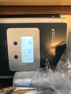

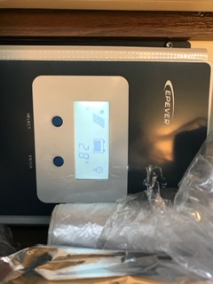

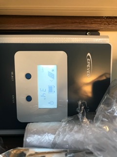

 ho ancora pochi dati:
durante un raggio di sole ho riscontrato nell’ordine:
pannello 20v 3,4a - batterie 13,7v 4,2a
in altri momenti ma senza sole:
pannello 18v 0,3a batterie 13,7v 0,6a
è chiaro che un incremento c’è ma la cosa che non ho capito è quel valore di 20v dai pannelli, sono sicuro che sono da 18v e non da 20v ...
ho anche attaccato molt carichi compreso la tv e la stufa truma6 e non essendoci abbastanza sole ho riscontrato per una volta pannello 20v 9,2a - batterie 14,6v 11,6a ma è stato per un attimo quando ho acceso tutto, poi si è stabilizzato su pannello 20v 3,2a - batterie 14,6v 4,0a.
Potrò essere più preciso nei prossimi giorni se almeno per un’ora avrò sole pieno.

Ciao armando  ho ancora pochi dati: durante un raggio di sole ho riscontrato nell’ordine:  pannello 20v 3,4a - batterie 13,7v 4,2a in altri momenti ma senza sole: pannello 18v 0,3a batterie 13,7v 0,6a è chiaro che un
incremento c’è ma la cosa che non ho capito è quel valore di 20v dai pannelli, sono sicuro che sono da 18v e non da 20v ... ho anche attaccato molt carichi compreso la tv e la stufa truma6 e non essendoci abbastanza sole ho riscontrato per una volta pannello 20v 9,2a - batterie 14,6v 11,6a ma è stato per un attimo quando ho acceso tutto, poi si è stabilizzato su pannello 20v 3,2a - batterie 14,6v 4,0a. Potrò essere più preciso nei prossimi giorni se almeno per un’ora avrò sole pieno.
Sicuro che la tensione massima è di 18v effettivi?
Il mio pannello a 24 v nominali ha 33v reali e non è raro oscilli fino a 35v in certe condizioni di variabilità.
Dai dati che hai messo l mppt funziona correttamente... Certo per avere un paragone dovresti avere gli amper alle stesse condizioni col pwm.

Noterai che la curva I(V) ha in ascisse tutta una gamma di tensioni sotto la Voc. Compito dell'mppt è anche di beccare il punto più favorevole in determinate condizioni.
Penso che il tuo pannello dichiari 18V alla massima potenza, ma a correnti più basse può essere più alto di tensione, sempre però sotto la Voc

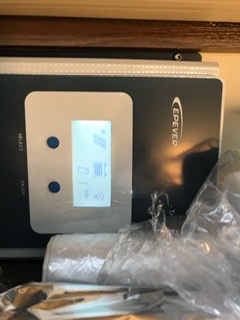

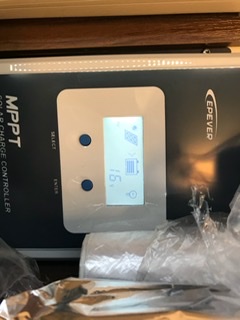

Inserito il 23/11/2019 alle: 13:45:32
Situazione questa mattina con un pallido sole:
D3E92781-9480-471D-BEE3-983695C5757D.jpeg6804281A-89B2-4F2E-8BB1-1A656F0603FD.jpegE823CC75-31F3-4C08-BE52-8A344F654E96.jpeg
