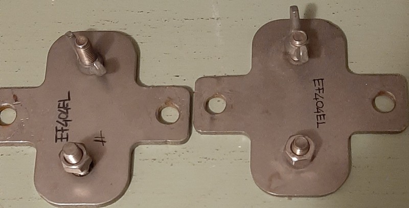

Se si costruiscono delle contropiastre per il tendalino si possono avere molti vantaggi...
Io uso queste 2 piastre in acciaio inox sagomate ogni volta che mi fermo per qualche giorno, una volta aperto il tendalino fisso i piedini con un galletto ed un dado e pianto per terra con i chiodi "alla traditora" le 2 piastre.
Ogni volta che si avvicina un temporale, si alza il vento o anche semplicemente di notte per dormire più tranquillo, in 2 minuti svito tutto e chiudo, le piastre rimangono conficcate per terra; il giorno dopo o dopo il mal tempo riapro e tempo 2 minuti ho il tendalino ancorato.
Troppe volte mi è capitato di dover chiudere con improvvisi temporali o semitrombe d'aria, ogni volta levare i picchetti ben piantati in fretta e furia è stato un supplizio, ora ho risolto definitivamente.

Comincio a capire perché i camper viaggiano sempre fuori peso, io sono più hard...ciò che posso fare a meno non lo faccio, però l’idea delle piastre è il top.yes
