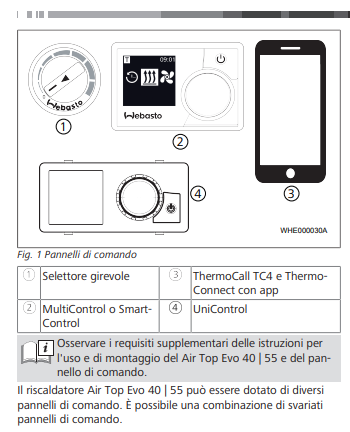

Buonasera, ho un webasto evo40 con controllo manuale a rotella.
Volevo sostituirlo con un multicontrol digitale ma, esistono molte versioni e non volevo comprare qualcosa che poi non andava bene.
Qualcuno che l'ha già acquistato mi può aiutare?

Evo 40 ha quattro modi diversi di controllo.
Dal manuale:

Evo 40 ha quattro modi diversi di controllo. Dal manuale:
Io ho la rotella n°1, hai anche per caso la sigla del multicontrol n°2?
GUARDA QUI

Grazie, ancora una domanda.
L'assistenza webasto mi ha detto che doveva avere la sigla VR, questo non ce l'ha, boh..
Adesso ho scritto al venditore per chiedere info.

Grazie, ancora una domanda. L'assistenza webasto mi ha detto che doveva avere la sigla VR, questo non ce l'ha, boh.. Adesso ho scritto al venditore per chiedere info.
QUESTO  lo trovi in vendita al Camping Sport Magenta, a me sembrano uguali, l'unica differenza che noto rispetto a quello postato in precedenza è il prezzo.
Il suo codice è: 9030910F

Si, sul sito di camper magenta l'ho visto, a dire il vero in occasione del tagliando cellula effettuato da loro volevo farmelo montare, solo che per mancanza di tempo non ci sono riusciti (con 200 euro me lo montavano). Adesso guardando in rete ho visto che con un 100inaio di euro si può acquistare, e mi è venuta voglia di montarlo da solo, solo che ho paura di sbagliare prodotto e di buttare via 100 euro...
