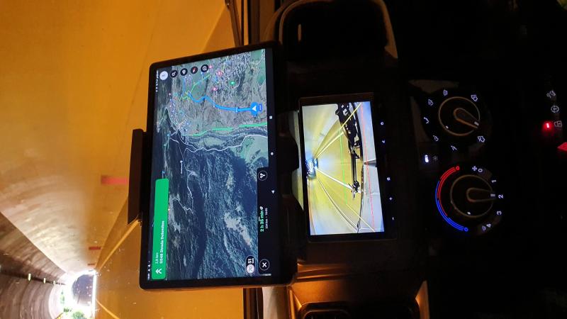

Inserito il 20/07/2023 alle: 09:29:45
Se può essere utile ho acquistato una ZENEC doppio DIN con mascherina che si adatta perfettamente e la retrocamera sempre della ZENEC.
La qualità è buona, la spesa abbastanza contenuta. Fortunatamente avevo la predisposizione per la retrocamera che si è "matchata" alla perfezione.
A volte la uso come retrovisore, specialmente se ho le bici dietro.20220612_132950.jpg
