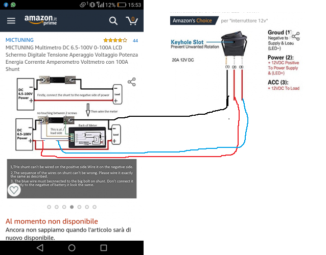

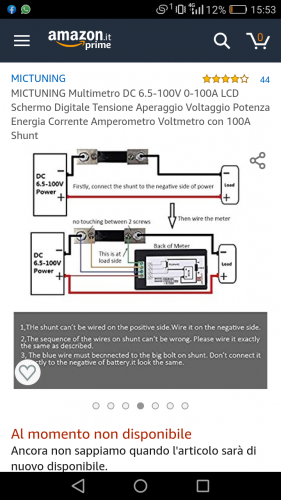

Ciao a tutti ho installato questo

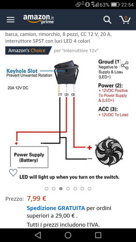

se volessi installare questo interruttore
devo usare il negativo prima della resistenza?

Per il Mictuning non so dove vuoi mettere la resistenza, ma non la vedo nello schema di collegamento, attieniti al loro schema e vedrai che funziona, (se intendi il rettangolo grigio non è una resistenza ma uno shunt, necessario per le letture dello strumento).
Per l'interruttore devi comandare una ventola ? Se è cosi, controlla la potenza perché quello al massimo porta 240 W quindi guarda che la tua ventola sia con una potenza un po' più bassa se no non regge e ti si cuoce, inoltre nel loro schema non vedo fusibili!!
Mettilo ,è la prima cosa da fare quando fai un impianto elettrico.

Non puoi mettere quell'interruttore li in serie al negativo prima dello shunt ( la resistenza di shunt ) ma nemmeno dopo : le correnti su quella linea sono importanti ed elevate. Se il tuo obiettivo è spegnere il display, l'interruttore mettilo sul filo rosso piccolo ( nello schema che hai postato ) che va all'elettronica del tester.
Se invece il tuo obiettivo è proprio quello di interrompere la linea di potenza, devi utilizzare un interruttore staccabatteria e si, metterlo prima dello shunt ( ma anche dopo va bene ), sul negativo.
Infine se il tuo intento è proprio quello di montare un interruttore più ventola, prendi il negativo dopo lo shunt, così nelle misure ne verrà tenuto conto.
Buon serata !

Forse non mi sono spiegato bene, la mia intenzione è di spegnere il display con quel interruttore il quale avendo un led incorporato ha bisogno di positivo e negativo, il mio quesito è quello di capire da dove prendere il negativo da prima dello shunt quindi da dove guardando lo schema del multimetro dal filo verde oppure è indifferente e posso prendere il negativo dagli altri due dopo lo shunt?

Scusa dopo lo shunt intendi dove c'è il filo negativo verde non dove c'è ne sono collegati 2 giusto?

Spero si capisca meglio : se vuoi spegnere il display e fare in modo che quando lo accendi si accenda ANCHE il led sull'interruttore, collegalo così. Se invece vuoi che il led sull'interruttore NON si accenda mai, semplicemente stacca il nero che va all'interruttore. Infine se desideri il led dell'interruttore SEMPRE acceso, inverti sull'interruttore i fili che ho disegnato in rosso ed in blu. Accertati solamente di collegare correttamente il NERO sempre e solo al pin 1, altrimenti crei un cortocircuito quando attivi l'interruttore. Inoltre, se puoi, metti un fusibile di protezione sul positivo che dalla batteria va all'interruttore.
Ho centrato l'obiettivo ?

Domanda, ho collegato tutto, funziona tutto correttamente, solo una cosa non mi spiego non riesco a capire perché c'è un assorbimento di 9w con tutto spento, se accendo qualsiasi cosa mi legge tutti i valori di assorbimento di tutti i singoli componenti, luci stufa frigo ecc... non riesco proprio a capire può esserci qualche ritorno? Può essere il consumo del multimetro stesso? Come potrei fare a capire? Ho anche lo stacca batteria e intanto potrei vedere se escludendo l'impianto c'è ancora assorbimento e poi....grazie

Per non considerare il consumo dello strumento devi collegare la sua alimentazione negativa sullo scunt dal lato batteria .
Quello strumento non penso che assorbe 9w.    Controlla di aver spento tutto considerando che a volte non tutto passa attraverso la centralina.
In uno strumento simile che ho montato a casa ho dovuto tarare lo zero attraverso una piccola vite.
9w a 220v è un assorbimento minimo e come tolleranza potrebbe starci.  A 12v sono quasi 1A quindi mi sembra impossibile che sia starato così tanto.

È vero hai ragione lo sapevo Marco, diciamo che il mio scopo era quello principalmente di tenere sotto occhio i volt inquanto la mia centralina essendo un pò datata non me li indica e cmq di avere una stima seppur non precisissima dei consumi generali, infatti quando le batterie sono in carica segna solo la corrente in entrata (il termine corrente dovrebbe essere corretto) gli altri valori vanno a 0, l'unica cosa che non capisco è che se prendo il negativo prima dello shunt per l'interruttore (quindi da schema dai fili giallo e blu) non mi legge nessun watt di consumi a meno che non accendo qualcosa, se prelevo il negativo ( sempre per l'interruttore) da dopo lo shunt (quindi da schema il filo verde) dove sono collegati anche tutti gli altri servizi mi assorbe 9w 0,75A anche escludendo i servizi con staccabatteria frown
