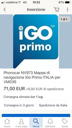

intendi questa

Inserito il 15/07/2019 alle: 14:35:28
In risposta al messaggio di Blessyou del 15/07/2019 alle 11:15:41
Ah OK …   Se hai dimestichezza tecnica/informatica ed hai voglia di fare … posso darti via mail le istruzioni per sperimentare iGO Primo – previo acquisto di una scheda di memoria (almeno) da 8GB – altrimenti trovi in rete delle schede di memoria già compilate
è un po’ esagerato il prezzo
Non ho proprio voglia e tempo soprattutto. Comunque se sei disponibile mandami pure le istituzioni. Ma poi  alla fine di tutto le mappe risultatono aggiiornate  e aggiornabili?
