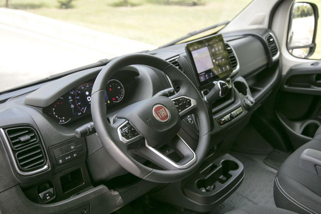

Riattivo questa discussione per porre due domande.
Sui nuovi Ducato e' installatata questa autoradio
Non sono riuscito a capire se si tratta di un accessorio originale Fiat o di un prodotto commerciale.
Rassomiglia molto ad alcuni modelli Alpine.
Qualcuno ha gia' installato autoradio simili?.

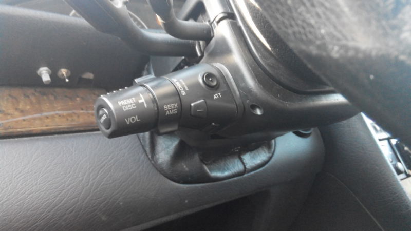

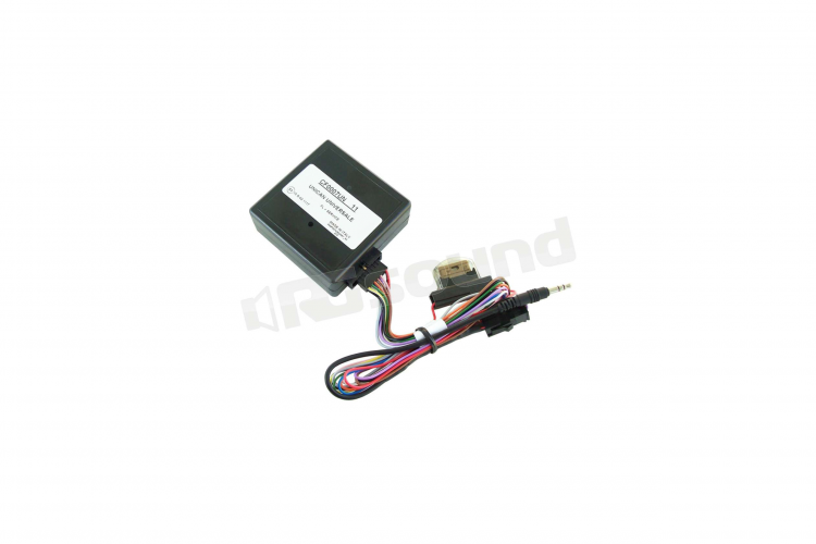

Molti costruttori offrono di serie o in opzione i comandi radio al volante e l' antenna Dab+.
Mi pare che i principali marchi di autoradio (Pioneer, Kenwood, Sony etc) dispongono di modelli compatibili con questi comandi.
E' necessario pero' un adattatore.
Di piu' non son riuscito a capire.

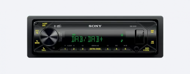

Attualmente ho la
Sony DSX-B41
che funziona molto bene e non ha un'incertezza:

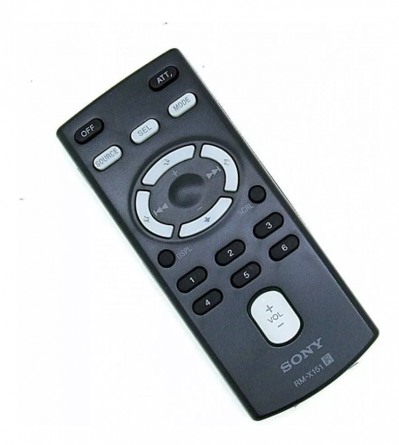

- ha l'ingresso per il telecomando a filo, per il quale esistono delle interfacce commerciali per utilizzare i comandi del veicolo come ad esempio
questa
io non l'ho acquistata perchè il mio mezzo non ha (purtroppo) i comandi al volante. Ho risolto montando lateralmente al piantone il telecomando a filo sony RM-X3
- ha il sensore per il telecomando a infrarossi, utilissimo per controllare la radio dalla cellula (ne ho presi 2, piazzati uno in dinette ed uno a letto)
entrambi i telecomandi si trovano facilmente usati e spesso a pochi euro.

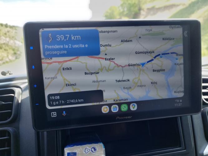

Ho fatto montare una Pioneer SPH EVO 950 DAB, molto simile a quella montata di serie dalla fiat, ma senza navigatore integrato, acquistata personalmente, della quale sono soddisfatto, sia come funzioni che come acustica. Te la descrivo brevemente
-esiste a 1din e a 2 din, ho scelto a 1din cosi rimane un vano portaoggetti libero
-la puoi regolare come altezza e inclinazione
- schermo grande, 9", a cui ho aggiunto un pannello antiriflesso
-collegamento per telecamera posteriore.
-cosa più importante, si connette automaticamente senza csenzacon lo smartphone, sia android che apple,  permettendo di utilizzare  comodamente non solo google maps, ma anche altre app di navigazione, nel mio caso Osmand+.
-Non ricordo il prezzo, preciso, mi sembra di averla pagata circa 800 euro.

Sulla nuova autoradio del Ducato non ti so aiutare ma anche io appartengo alla ristretta schiera degli amanti delle 1din preferendo usare il navigatore del telefono (che metto orizzontalmente in un portacellulare sopra la
palpebra della strumentazione, quindi visibilissimo). Trovo che la 1din dia una serie di vantaggi (anche se ovviamente si perdono delle funzionalità della 2 din che però per me non sono fondamentali). - lascia il cassetto dell'altro vano (portafogli, biglietti autostradali, caramelle ecc.) - poco appariscente ed appetibile in sosta - con rotella per il volume (poche 2 din ce l'hanno) - funzioni fondamentali (per me ) presenti (bt per streaming e vivavoce, dab) - costo nettamente inferiore e generalmente ottimo funzionamento della parte radio - ritengo infine che abbia anche un minor consumo grazie al mini display rispetto al monitor di una 2 din, cosa che ritengo utilissima da fermo Attualmente ho la Sony DSX-B41 che funziona molto bene e non ha un'incertezza: - ha l'ingresso per il telecomando a filo, per il quale esistono delle interfacce commerciali per utilizzare i comandi del veicolo come ad esempio questa io non l'ho acquistata perchè il mio mezzo non ha (purtroppo) i comandi al volante. Ho risolto montando lateralmente al piantone il telecomando a filo sony RM-X3 - ha il sensore per il telecomando a infrarossi, utilissimo per controllare la radio dalla cellula (ne ho presi 2, piazzati uno in dinette ed uno a letto) entrambi i telecomandi si trovano facilmente usati e spesso a pochi euro.
Te la descrivo brevemente -esiste a 1din e a 2 din, ho scelto a 1din cosi rimane un vano portaoggetti libero -la puoi regolare come altezza e inclinazione - schermo grande, 9, a cui ho aggiunto un pannello antiriflesso -collegamento per telecamera posteriore. -cosa più importante, si connette automaticamente senza csenzacon lo smartphone, sia android che apple,  permettendo di utilizzare  comodamente non solo google maps, ma anche altre app di navigazione, nel mio caso Osmand+. -Non ricordo il prezzo, preciso, mi sembra di averla pagata circa 800 euro.

Pero' non mi dici la cosa piu' interesssante e cioe' se e' compatibile con i comandi al volante del Ducato e - in caso positivo - che interfaccia hai usato.
Grazie ancora.smiley

L' esigenza del din singolo nasce dalla necessita' di avere il portatablet libero.
Attualmente ho una autoradio analogica Becker, forse di oltre 30 anni fa, naturalmente 1 dini, che funziona perfettamente e che non ha e non ha mai avuto rivali come qualita' e precisione di funzionamento.
Sul portatablet, un tablet andoid da 10 pollici che - di fatto - e' molto piu' versatile di qualsiasi autoradio, anche la piu costosa.
Fra le tante, le trasmissioni radio si ascoltano in streaming con qualita' digitale e senza nessuna interruzione.
Un tablet cosi' si compra a partire da 70 euro.

Grazie Furio. Pero' non mi dici la cosa piu' interesssante e cioe' se e' compatibile con i comandi al volante del Ducato e - in caso positivo - che interfaccia hai usato. Grazie ancora.
È compatibile acquistando un piccolo accessorio, ovviamente bisogna avere i comandi al volante che io non avevo.
