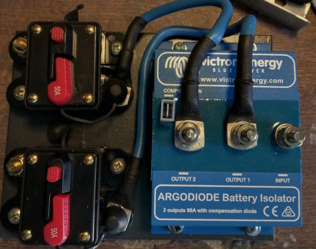

Ho una LiFePo4 da 100 Ah, provata e riprovata, sono soddisfatto, per ulteriore autonomia ho pensato di affiancarle un'altra batteria da 60 Ah sempre LiFePo4.
Pensavo di aver trovato il sistema ideale con l'ArgoDiode della Victron, essendo le batterie di valore diverso...
Invece..., oggi..., dopo svariate prove..., l'ho dovuto togliere, non perchè non funzioni..., perchè sul mio impianto entrata/uscita dei 12 Volt Servizi è un unico cavo.
Ecco..., se quel cavo non lo connetti a tutte e due le batterie, l'impianto non funziona angry, ergo..., Argo Diode inutile per me crying
Non mi sono demoralizzato, ho collegato i due positivi delle batterie all'entrata/uscita della centralina mantenendo gli stacca batteria con fusibile termico, cosi da usarle una alla volta, mantenendo sempre una batteria di riserva...wink
Saluti.

Ciao, con Argodiode credevo di risolvere l'accoppiamento di due batterie di capacità diversa, ne ho una da 100 Ah ed una da 60 Ah.
Invece, per come è fatta la mia centralina, è inutile, devo sempre collegare l'entrata/uscita del positivo batteria servizi della centralina, che è un unico cavo, al positivo della batteria senza interporre nulla se no non funziona...

Ciao, con Argodiode credevo di risolvere l'accoppiamento di due batterie di capacità diversa, ne ho una da 100 Ah ed una da 60 Ah. Invece, per come è fatta la mia centralina, è inutile, devo sempre collegare l'entrata/uscita
del positivo batteria servizi della centralina, che è un unico cavo, al positivo della batteria senza interporre nulla se no non funziona... Saluti.

Ma cosa vorresti ottenere in concreto ? 2 batterie servizi una da 100 e una da 60,collegate alla centralina ? Da caricare in parallelo e scaricare una alla volta?
Si, per poter avere una riserva, con l'Argodiode, con un impianto diverso..., avrei potuto tenere accoppiate le due batterie anche se di capacità diversa.
Con lo staccabatterie posso usare una o l'altra, va bene lo stesso.
