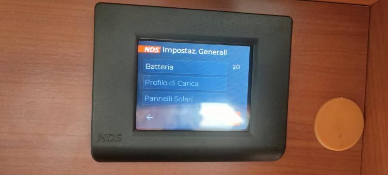

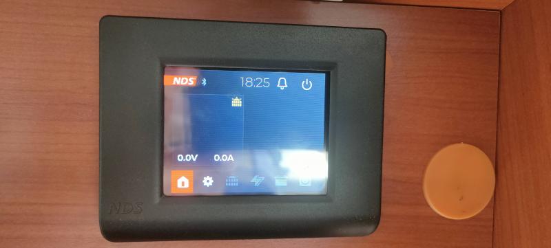

Ciao ragazzi ho fatto installare il nuovo pannello quello nero più grosso NDS con regolatore nuovo più il display suo nds...funzionava tutto ora sono 3settimane che non uso il Camper...oggi vado x accendere tutto e lo schermo era spento accendo e non mi riconosce più il pannello solare...come se si fosse cancellato tutto ma non riconosce più nulla quando accendi lui gira gira ricerca ma nulla ti fa solo scegliere il tipo di batteria e stop...qualcuno sa dirmi xchè e cosa fare??IMG20230410182544.jpgIMG20230410182534.jpg

Intendi se la batteria servizi e andata a zero??
no assolutamente lo tengo attaccato alla 220 un volta a settimana tutto il giorno...e basta
Tengo premuto il pulsante 1secondo e si accende e gira gira ricerca dei dispositivi nds e non trova un tubo...eppure prima c era ...c'è un procedura da fare magari che non so?

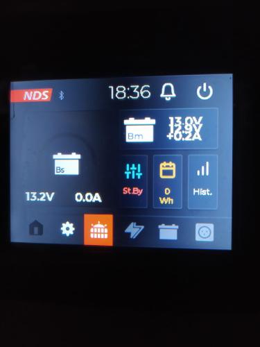

Intendo dire che è un'accessorio abbastanza evoluto ma delicato. Anche io ho il tuo stesso impianto con due pannelli da 100.
Questa è la videata di cui ti dicevo:
Praticamente quando la BM arriva sotto 12,5V appare la tensione di ricarica sopra e gli Ah sotto creando però una sovrapposizione non bella da vedere e che non si sistema da sola se non entrando nel menù impostazioni e uscendo subito.
Per spina intendo quella con il click stando attenti a rimetterla dove era perchè ci sono due sedi uguali vicine.

La costa strana e che il pannello funziona e carica luce verde luce rossa...però sul display non si vede più un ****...non so come fare x farli vedere dinuovo...

Ma dovrebbe funzionare tutto xchè ho messo il camper al sole e la luce da rossa diventa verde quindi carica...e solo il display che non vede più nulla...ma prima funzionava...e questo che non capisco

Il display del camper segna giusto...
il regolatore carica regolarmente
Il problema e solo il display piccolo nero nds dove riesco solo a mettere la batteria...i pannelli non li vede più...come vi ho fatto vedere nelle foto su...cioè non mi fa manco entrare nelle impostazioni vedete che e grigia la scritta?
