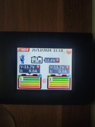

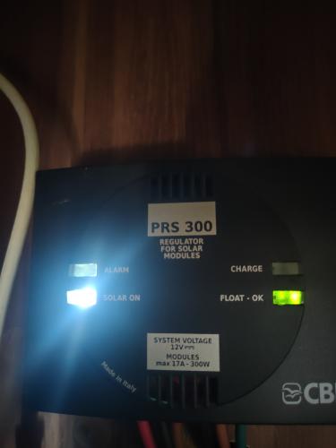

Ciao a tutti, una domanda ai possessori del NDS Manager : Quando il camper è fermo, il dispositivo con le batterie di servizio cariche al massimo( 2 Zenith ZL 130Ah nuove) e c'è il sole che le alimenta, infatti il regolatore solare è  in standby...se i volt della batteria motore scendono a 12,5 non dovrebbe provvedere alla ricarica della Batt.Motore? Aumentandola portandola oltre i 12,5 V ? Dalle foto si vede che c'è la saetta verde di carica ...ma non si alza il voltaggio, anzi è sceso a 12,3 Volt ! Ho chiamato in NDS e mi han detto che per caricare la BM le BS devono essere cariche al massimo ! E infatti lo sono ! Bah !
solare è  in standby...se i volt della batteria motore scendono a 12,5 non dovrebbe provvedere alla ricarica della Batt.Motore? Aumentandola portandola oltre i 12,5 V ? Dalle foto si vede che c'è la saetta verde di carica ...ma non si alza il voltaggio, anzi è sceso a 12,3 Volt ! Ho chiamato in NDS e mi han detto che per caricare la BM le BS devono essere cariche al massimo ! E infatti lo sono ! Bah ! Marcone

No ! Non cambia nulla se impostato automatico o manuale, già fatto tutte le prove a riguardo  ! C'è da dire che anche a 12,3 Volt la batteria motore fa partire il camper; però nel manuale d'uso è riportato che l'NDS iManager dovrebbe ricaricare la BM quando le BS sono "pienamente cariche", come mi han detto telefonicamente quelli dell'NDS ! A quanto pare sono l'unico ad avere questo dispositivo, vista l'assenza di risposte precise sull'argomento! Di solito uso il  camper sempre, fermo rimaneva al massimo 15 giorni, ma quest'anno abbiamo deciso di "saltare"  dicembre/gennaio/febbraio , troppa gente in giro, troppo freddo e giornate corte per girare a visitar città,  quindi è ormai da fine novembre che è fermo, oggi l'ho acceso per una decina di minuti, spostandolo di trenta centimetri, per le gomme. Tra qualche giorno, appena ridiscende a 12,3 volt, attacco la corrente così ricarica appieno la BM ... uno dei vantaggi di avere il camper in giardino !
iManager dovrebbe ricaricare la BM quando le BS sono pienamente cariche, come mi han detto telefonicamente quelli dell'NDS ! A quanto pare sono l'unico ad avere questo dispositivo, vista l'assenza di risposte precise sull'argomento! Di solito uso il  camper sempre, fermo rimaneva al massimo 15 giorni, ma quest'anno abbiamo deciso di saltare  dicembre/gennaio/febbraio , troppa gente in giro, troppo freddo e giornate corte per girare a visitar città,  quindi è ormai da fine novembre che è fermo, oggi l'ho acceso per una decina di minuti, spostandolo di trenta centimetri, per le gomme. Tra qualche giorno, appena ridiscende a 12,3 volt, attacco la corrente così ricarica appieno la BM ... uno dei vantaggi di avere il camper in giardino !
Io ce l’ho, ma non ho mai visto la saetta sull’icona della BM. Anche a me la NDS ha detto che a batterie servizi cariche sé la BM scende sotto i 12,5 V dovrebbe transitare dalle prime alla seconda una corrente pari a 2 A. Però a me non è mai successo. Forse con la 220 attaccata….. credo anche perché la stessa funzione la fa anche il
 caricabatterie del camper. Quando sto fermo più di 2/3 settimane la carico con un caricabatterie esterno collegato direttamente alla BM.
2 A. Però a me non è mai successo. Forse con la 220 attaccata….. credo anche perché la stessa funzione la fa anche il  caricabatterie del camper. Quando sto fermo più di 2/3 settimane la carico con un caricabatterie esterno collegato direttamente alla BM.
Quello che più mi "indispettisce" è che ho chiamato per ben due volte i tecnici NDS , e costoro continuavano a ripetermi che la BM viene caricata solo se le BS sono cariche ! E gli rispondevo che erano nuove di pacca, che erano al massimo, con il sole sulla capoccia, che non c'erano utenze  accese, che c'era la saetta verde sulla BM e quindi "teoricamente" era sinonimo di carica ! Però non era vero non si caricava !! Bah, mi sembrava di parlare con dei "sordi" per non dire altro ! Comunque quando viaggiamo difficilmente rimaniamo fermi  più di qualche giorno, quindi non esiste il problema, poi ho un booster nel gavone e in giardino l'attacco alla corrente ! E' una questione di principio, anzi era , ormai non mi interessa , per capire dove fosse l'inghippo ! Forse è solo la "vecchiaia" , ha quasi otto anni   l' iManager, e non se  la sente più di ..."caricarla" la BM.

Quello che più mi indispettisce è che ho chiamato per ben due volte i tecnici NDS , e costoro continuavano a ripetermi che la BM viene caricata solo se le BS sono cariche ! E gli rispondevo che erano nuove di pacca, che
erano al massimo, con il sole sulla capoccia, che non c'erano utenze  accese, che c'era la saetta verde sulla BM e quindi teoricamente era sinonimo di carica ! Però non era vero non si caricava !! Bah, mi sembrava di parlare con dei sordi per non dire altro ! Comunque quando viaggiamo difficilmente rimaniamo fermi  più di qualche giorno, quindi non esiste il problema, poi ho un booster nel gavone e in giardino l'attacco alla corrente ! E' una questione di principio, anzi era , ormai non mi interessa , per capire dove fosse l'inghippo ! Forse è solo la vecchiaia , ha quasi otto anni   l' iManager, e non se  la sente più di ...caricarla la BM.
A me funziona, a batterie servizi cariche parte anche la ricarica a batteria motore ( a 13.4 V) ; si può anche forzare la manovra tenendo premuto la batteria motore ( se ci sono tutte le condzoni).
Cmq a volte larcarca della BM non la fa, pur essendoci le condizioni...non saprei...
