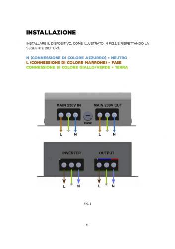

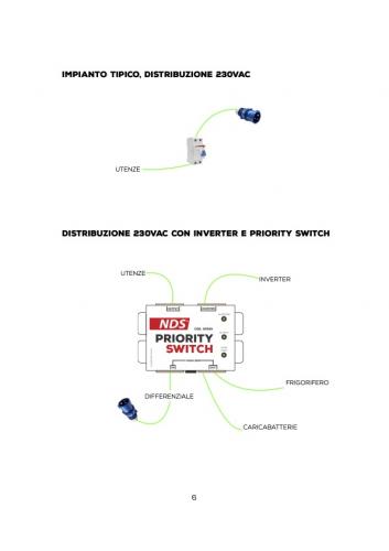

sto installando il priority switch della NDS di cui allego foto
220%20VOLT%20INVERTER%20manuale%20del%20PRIORITY%20SWITCH%20NDS.jpg220%20VOLT%20INVERTER%20manuale%20del%20PRIORITY%20SWITCH%20NDS2.jpg
la cosa che mi lascia perplesso è nell'immagine - tratta dal manuale - che vorrebbe una precisa sequenza della fase e del neutro. La cosa potrebbe essere possibile sulle connessioni dell'inverter, ma impossibile sulla connessione della 220 dalla rete esterna che come sappiamo in Italia non tiene conto dell'inversione fase-neutro. Per cui non posso essere certo che collegandomi alla rete dei campeggi la sequenza sia mantenuta.
Chi di voi ha installato questo dispositivo ? come vi siete regolati ?
