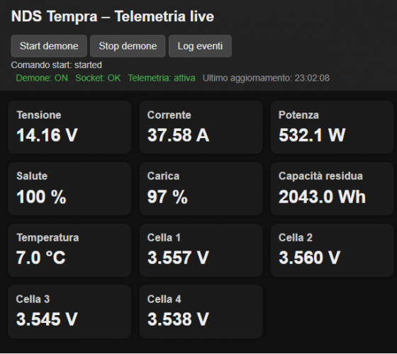

Buonasera a tutti,
volevo condividere con voi il mio "lavoretto" che mi ha impegnato per quasi 2 mesi....
Questa è una pagina web collegata direttamente al bluetooth della batteria da dove si ricavano un po' più informazioni rispetto all'app originale.
Questo mi consente di avere tutte le informazioni della batteria anche da remoto e anche da un PC.
E ora vado a riposarmi!
Ciao a tutti!

In risposta al messaggio di FamGigetti del 29/11/2025 alle 23:09:57
Buonasera a tutti, volevo condividere con voi il mio lavoretto che mi ha impegnato per quasi 2 mesi.... Questa è una pagina web collegata direttamente al bluetooth della batteria da dove si ricavano un po' più
informazioni rispetto all'app originale. Questo mi consente di avere tutte le informazioni della batteria anche da remoto e anche da un PC. E ora vado a riposarmi! Ciao a tutti!
Noto che le celle non sono bilanciate, pensavo che con quello che costano avessero almeno un bilanciatore attivo.

Inserito il 30/11/2025 alle: 20:13:08
In risposta al messaggio di masivo del 30/11/2025 alle 17:58:44
Diciamo che si bilanciano in carica...e qualche centesimo di Volt non le definisce esattamente "Sbilanciate".

Ciao, interessante se vuoi condividere come lo hai fatto potrebbe essere utile a chi ne avesse l'esigenza.
Di base in camper ho installato un router 4G fatto con un Raspberry Pi su cui gira OpenWrt.
Con l'aiuto di Gippina, ho sviluppato un demone che gira sul router e "simula" la connessione con l'APP via bluetooth.
Non esistendo documentazione è stato necessario fare un po' di Rev. Eng. sul protocollo (questo ha portato via la gran parte del tempo).
I dati vengono poi lavorati (ci sono un po' di conversioni delle grandezze) e poi vengono visualizzati da una semplice interfaccia web.
Sul OpernWrt ci sono già tutte le librerie e applicativi per far girare il tutto (richiede pochissime risorse)
Ora proverò ad incapsulare tutte le informazioni in ModBus IP per mandarle al Cerbo Gx (ma questa è un altra storia)
Per rispondere alla domanda "cosa serve" di fatto l'unico modo per conoscere il reale (e sottolineo REALE) stato della batteria è collegarsi con l'app o il pannellino originale. ma questo è possibile solo localmente non da casa o quando sono in vacanza e lontano dal mezzo.

La mia curiosità resta. A cosa serve sapere lo stato della batteria stando a casa o in vacanza (immagino vacanza senza camper)?
no, con il camper...ma ho utenze che posso accendere remotamente (es. frigorifero da gas a 12v) e altri giochini strani...
e li posso fare se conosco bene lo stato delle batterie...
potrei anche non farli... abbiamo sempre vissuto senza cellulari internet e IA... ma è più divertente con! :-)

Una curiosità, tu riesci a visualizzare le tensioni di 4 celle ma, la batteria con quante celle è costituita?
Forse e sottolineo forse  sarebbero stati utili una serie di voltmetri che leggessero lo stato di ogni singola cella, questo permetterebbe di impostare i vari caricatori a ricariche più appropriate nei vari stati della batteria.
Ciò che hai fatto va benissimo ma, visto che c'eri...

Una curiosità, tu riesci a visualizzare le tensioni di 4 celle ma, la batteria con quante celle è costituita? Forse e sottolineo forse  sarebbero stati utili una serie di voltmetri che leggessero lo stato di ogni singola
cella, questo permetterebbe di impostare i vari caricatori a ricariche più appropriate nei vari stati della batteria. Ciò che hai fatto va benissimo ma, visto che c'eri... Ciro.
La batteria ha 4 celle in serie. I dati che visualizzo sono quelli messi a disposizione via bluetooth dal BMS della batteria. Non ho manomesso o aggiunto HW alla batteria. Gli algoritmi di ricarica vengono gestiti dai caricatori esteri seguendo le correnti massime impostate . Il BMS interno ha solo il compito di bilanciare le celle e non far superare la massima corrente di carica e di scarica.
esteri seguendo le correnti massime impostate . Il BMS interno ha solo il compito di bilanciare le celle e non far superare la massima corrente di carica e di scarica. Ciao!
Scusa ma hai visto l'interno della batteria o è un tuo pensiero che è composta da 4 celle?
Certo che se hai aperto la batteria potresti mettere delle foto del suo interno.

Scusa ma hai visto l'interno della batteria o è un tuo pensiero che è composta da 4 celle? Certo che se hai aperto la batteria potresti mettere delle foto del suo interno.  Ciro.
Non ho aperto la batteria, ma le celle per fare la tensione di circa 14v sono 4.... quelle in serire... e poi ognuna di queste ne ha un tot in parallelo per arrivare alla capacita' della batteria

Non ho aperto la batteria, ma le celle per fare la tensione di circa 14v sono 4.... quelle in serire... e poi ognuna di queste ne ha un tot in parallelo per arrivare alla capacita' della batteria Ciao
Appunto, di quelle parallele puoi leggerne la tensione complessiva ma non lo stato di salute di ognuna delle stesse.

Appunto, di quelle parallele puoi leggerne la tensione complessiva ma non lo stato di salute di ognuna delle stesse. Ciro.
Le configurazioni 2P, 3P, ecc sono normali.
Due o tre celle in parallelo hanno ovviamente la stessa tensione, cioè quella riportata dal BMS che legge le 4 tensioni delle 4 celle, oppure le 4 tensioni delle 4 coppie o terne di celle.
Se nella coppia o terna di celle in parallelo una ha dei problemi, lo si capisce solo dallo sbilanciamento, da un punto di vista elettrotecnico due celle in parallelo sono monitorabili separatamente solo misurando la corrente di ogni singola cella, non la tensione.
Comunque ottimo lavoro (parola di informatico), problemi di sicurezza non ce ne sono perchè i parametri sono leggibili ma non modificabili.
