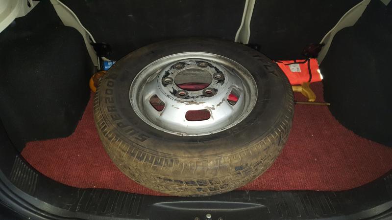

La ruota di scorta l'avevo di serie e l'avevo tolta per far posto al bombolone. Poi, un paio d'anni fa, mi si è crepato il cerchione e, nelle more della sistemazione, ho ripreso la ruota di scorta. Ora la porto a spasso nel gavone, mi prende spazio, ma pensando a quel camperista che avevo visto nel Finmark, che aveva lasciato il proprio mezzo su tre ruote, con ai lati della strada un manto di neve superiore all'altezza del camper, ho ritenuto opportuno di portarla appresso, costi quel che costi.

per come la vedo io, non concepisco un mezzo senza ruota di scorta.
Quando ho forato, mi si è piantato un bullone di M8 nella gomma... con il compressorino non sarei riuscito a risolvere una fava...

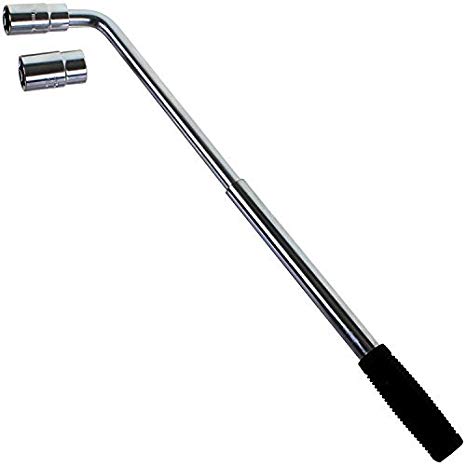

La dotazione che consiglio è un cerchio e una gomma di scorta e chiave adatta a svitare le colonnette delle ruote di un camper... che NON SONO quelle di una automobile.
Ti consiglio questa chiave con cui riuscirai SEMPRE a svitare le colonnette.
E' allungabile e costa pochi euro. Devi però quasi certamente comprare la bussola adatta alla misura dei tuoi bulloni.

è un cerchio e una gomma di scorta e chiave adatta a svitare le colonnette delle ruote di un camper... che NON SONO quelle di una automobile. Ti consiglio questa chiave con cui riuscirai SEMPRE a svitare le colonnette. E' allungabile e costa pochi euro. Devi però quasi certamente comprare la bussola adatta alla misura dei tuoi bulloni.

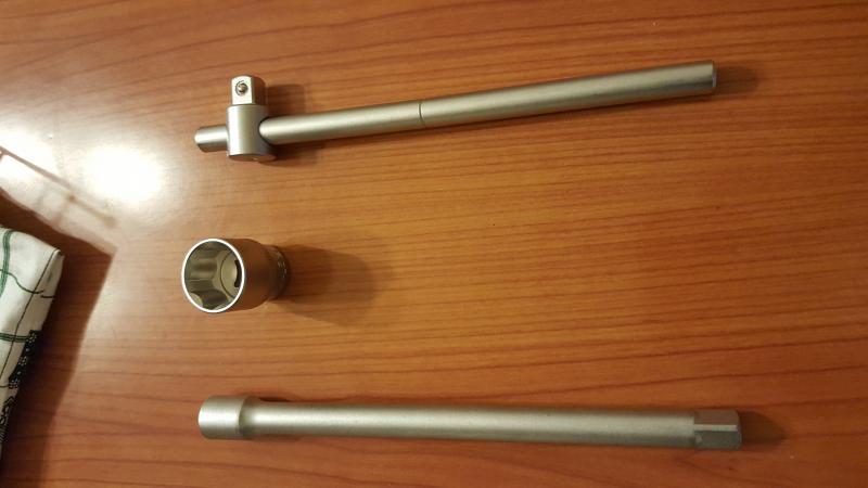

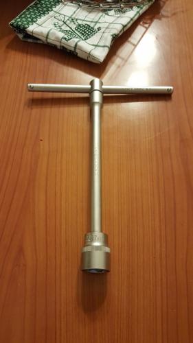

la chiave originale FIAT per svitare mi sembra robusta ma corta.io da vecchio camionaro ho un tubo a mo di prolunga che nel caso dormo in libera in un posto che non mi piace tanto lo tengo comodo e dormo un po più tranquillo per modo di dire.spero non mi serva mai in tutti e due i casi
confermo, con la chiave FIAT non si svita nulla...
Quella da me proposta è telescopica e resistente, è perfetta.
