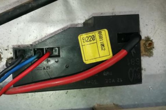

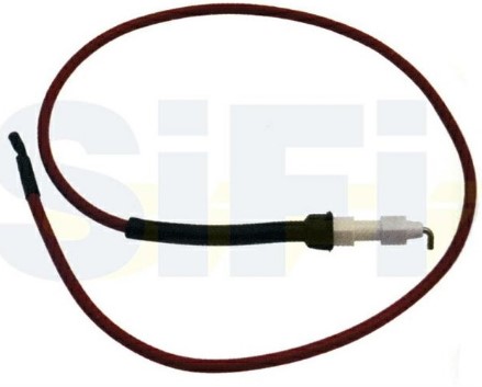

Visto che funziona normalmente una volta acceso con l'accendino resta poco da verificare.
Controlla la candeletta, vedi che non si sia mossa, che non sia sporca oppure ossidata....  puliscilo e prova a cambiare leggermente la posizione.
Se non risolvi vedi il collegamento e  la schedina del piezoelettrico (non so esattamente cosa hai tu a volte c'è solo un tasto).
Dovresti avere questo

Visto che funziona normalmente una volta acceso con l'accendino resta poco da verificare. Controlla la candeletta, vedi che non si sia mossa, che non sia sporca oppure ossidata....  puliscilo e prova a cambiare leggermente
la posizione. Se non risolvi vedi il collegamento e  la schedina del piezoelettrico (non so esattamente cosa hai tu a volte c'è solo un tasto). Dovresti avere questo
Ciao Tiziano grazie...nel mio ce' solo un tasto,ma provero' come dici tu a darci una soffiata e un po di WD40...speriamo basti poco o mi tocca modificare i piani di viaggio organizzati per il prossimo mese
