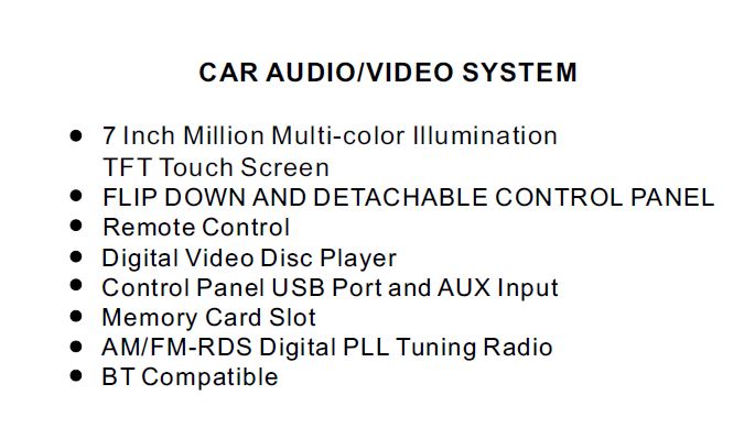

Ciao, non credo sia Android, di queste cose ne so poco, ma lo posso affermare al 90%. Infatti nelle impostazioni non ho trovato nulla per il ripristino.
Modello: XM-VRSU713BT
