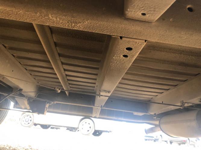

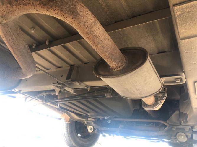

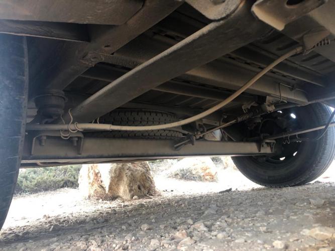

Ciao ragazzi, sono alle prese con il montaggio del mio primo serbatoio di acque chiare sotto il mio Van (avevo aperto un post al riguardo ma non avendo ricevuto risposta ho capito fosse troppo vago).
Bene, oggi sono andato sotto al Van e credo di non avere spazio!
Dietro c'è la ruota di scorta
davanti c'è roba varia non meglio identificate (da una persona ignorante in meccanica come me),
l'unico spazio sarebbe al centro, ma c'è un asse che va dalla parte anteriore fino a quella posteriore collegandosi alle ruote.
C'è qualcosa che mi sfugge?
Spero di sì perchè veramente non ho voglia di mettere il serbatoio internamente...
Grazie mille :)

Secondo me dovresti cercare un serbatoio lungo e basso che passa tra i longheroni.
Al limite puoi metterne più di uno.
Quella che definisci barra è il tirante del freno a mano (puoi toglierlo, installare il serbatoio e poi rimetterlo)
se installi il serbatoio vicino alla marmitta attenzione ad isolarlo dal calore

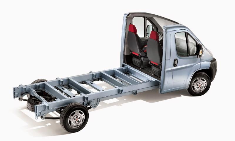

è un furgone con pianale,diverso dai longheronati,  quindi poco spazio
camperos
camperos
29/12/2006 4709
Inserito il 20/09/2019 alle: 00:21:24
la prima foto il telaio è ribassato, immagina di vedere sopra il pianale
la seconda foto è il telaio tradizionale con longheroni come quello wingamm, e sotto può contenere serbatoi di grandi dimensioni

Si tratta di un furgone Fiat Ducato 2.8jtd del 2003 che ho camperizzato da solo, passo medio tetto alto.
Le acqua bianche voglio metterle appunto sotto per rubare meno spazio possibile all’allestimento interno, poi dal momento che userò solo prodotti biologici, lo scarico va direttamente fuori.
Ho previsto una cisterna interna più piccola (30lt) che occupa poco spazio per le volte in cui o dovrò scaricare qualcosa che potrebbe essere dannosa per l’ambiente o se mi trovassi in un posto in cui non posso scaricare fuori (difficile visto che scelgo con cura i posti in cui sostare). Tale cisterna per le acque grigie sarà, a seconda la necessità, bypassata o inserita.
Quindi mi sembra di capire che l’unica sia sotto questo tirante del freno a mano? (Grazie per l’informazione).

Non sotto il freno a mano, ma sopra. Togli e rimetti il cavo dopo averlo appeso al pianale.

Questo è il serbatoio grigie (da 100 litri, coibentato e riscaldato, posizionato davanti all'asse posteriore) del mio furgonato X290, ma grossomodo il concetto di posizionamento è paragonabile al tuo mezzo, anche per metterci le chiare.
Come vedi il serbatoio è sagomato in modo tale da schivare il cavo del freno a mano, per cui o trovi un serbatoio del genere (magari come ricambio di qualche marchio di furgonati, magari usato), ovviamente verificando che sia almeno adattabile.
Ricordo di aver visto in fiera dei rivenditori di serbatoi sagomati, di certo essendo il Ducato molto diffuso, non sarà difficile trovarne uno adatto allo scopo, anche se molti sono per acque grigie.
https://www.accessoricamperonline.com/acqua-c-87/serbatoi-rigidi-acqua-c-87_20624/serbatoi-acqua-sagomati-c-87_20624_20625/
Oppure se monti un serbatoio "generico" (non sagomato), dovrai vedere come schivare il cavo del freno a mano, o al limite montare il serbatoio in basso in modo tale da non toccare il cavo, ma ti avvicineresti pericolosamente la terreno.
La butto lì, magari due paralleli (lunghi) ai lati del cavo del freno a mano?

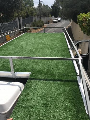

Inserito il 20/09/2019 alle: 21:38:45
Se la soluzione di nanonet dovesse risultare troppo difficile (banalmente non trovassi un serbatoio per le bianche che fa al caso mio), ho pensato di metterlo su in giardino!
Che significa vi chiederete voi?
Lo spiego subito con una foto.
Questo è il mio giardino dove la notte mi addormento guardando le stelle e da dove scrivo proprio adesso
una parte verrà rubata a breve da un pannello solare da 300W, anzichè mettere il pannello direttamente "sul prato" potrei metterlo sui supporti metallici e sfruttare lo spazio sottostante per mettere un bel serbatoio gigante!
Mi risolverebbe sia il problema dello spazio, sia quello degli schizzi quando si riempe il serbatoio (ok potrei fare un buco nel telaio e riempirlo da fuori, ma mi evito anche quello :) )
Ci sono delle accortezze che secondo voi dovrei tenere presente per il fatto di mettere il serbatoio lassù?
Una cosa che un pò mi preoccupa è quello di fare un foro abbastanza grande da far passare il tubo giù..
Inoltre quando il serbatoio è mezzo vuoto e si fa una frenata che succede? Basta usare un serbatoio con frangiflutti?
Grazie sempre :)
