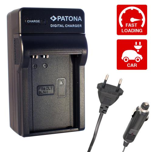

Esistono anche caricabatterie a 12V che funzionano anche bene come questi che esistono per ogni tipo di macchina e di batteria:
questo modello puo andare a 220V o a 12V  (ne ho uno fisso in camper per ogni tipo di batteria che uso)

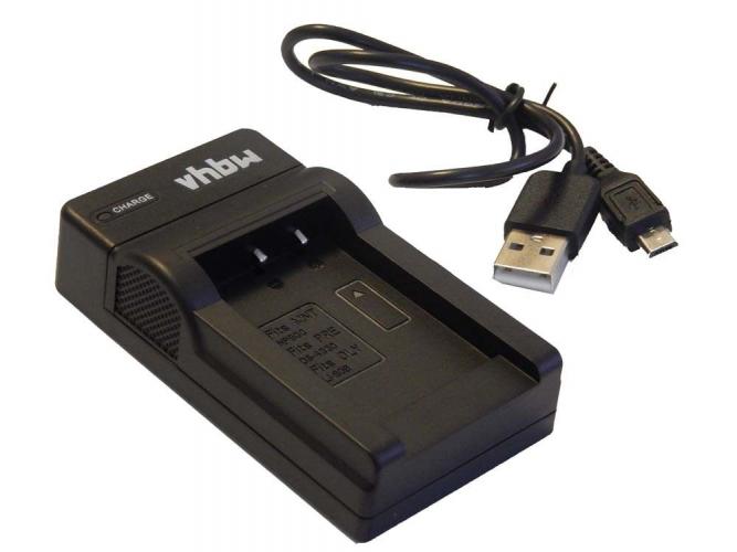

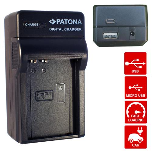

poi c'è questo modello che invece puo andare sia a 12v che 220v e anche a 5V da USB

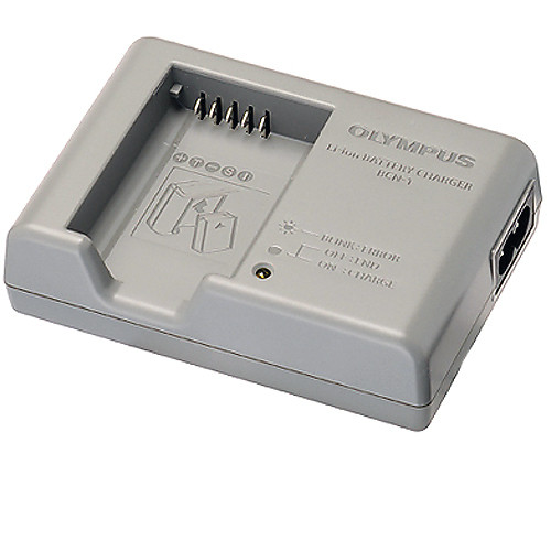

Le batterie Litio sono da 7,6v e quindi contengono due elementi. Questi caricabatterie economici universali hanno solo due contatti e caricano la batteria nel suo insieme, cioè con i due elementi in serie, e quindi a lungo andare potrebbe aversi uno dei due elementi che si carica piu dell altro.
Invece i caricabatterie originali come questo:
hanno piu contatti e quindi caricano i due elementi in parallelo, così li "equalizzano" e la batteria dura di piu. Quindi quando possibile meglio usare quello originale anche se va solo a 220v.
