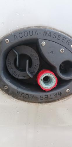

Ciao a tutti, sono alle prime esperienze in camper e vi chiedo un aiuto.
Non riesco ad aprire il tappo dell'acqua per fare il carico, qualcuno di voi ha lo stesso attacco come in foto? Vorrei aprire il tappo dove c'è scritto in/out, ma non riesco, ho provato a girarlo in tutti e due i sensi, tirare e anche a spingerlo ma niente. Ho provato ad usare anche l'altro attacco ma non fa entrare l'acqua.

non ho mai visto un affare simile, ma vado per intuito, probabile che quella sia una valvola di sfiato, il carico avviene con quell'innesto automatico a baionetta rosso

Ciao a tutti, sono alle prime esperienze in camper e vi chiedo un aiuto.  Non riesco ad aprire il tappo dell'acqua per fare il carico, qualcuno di voi ha lo stesso attacco come in foto? Vorrei aprire il tappo dove c'è
scritto in/out, ma non riesco, ho provato a girarlo in tutti e due i sensi, tirare e anche a spingerlo ma niente. Ho provato ad usare anche l'altro attacco ma non fa entrare l'acqua.  Grazie a chiunque mi darà una risposta  Martina
"l'altro attacco" intendi quello rosso?
ma l'hai provato con il suo innesto apposito o solo con una canna dell'acqua?
te lo chiedo perche', alcuni innesti rapidi ( femmina) , hanno il blocco e ci vuole il suo innesto maschio per sbloccarlo.

l'altro attacco intendi quello rosso? ma l'hai provato con il suo innesto apposito o solo con una canna dell'acqua? te lo chiedo perche', alcuni innesti rapidi ( femmina) , hanno il blocco e ci vuole il suo innesto maschio per sbloccarlo. ciao
Ciao, si intendo quello rosso. Ho provato con una canna, il camper l'ho preso usato e chi me l'ha venduto non mi aveva detto che ci vuole il suo innesto altrimenti non si sblocca. dite che si può smontare e mettere un altro attacco o devo trovarne uno che si adatti a quello che é già montato? In ogni caso, qualcuno mi sa dire a cosa serve l'altro tappo che avevo provato a togliere?
attacco o devo trovarne uno che si adatti a quello che é già montato? In ogni caso, qualcuno mi sa dire a cosa serve l'altro tappo che avevo provato a togliere? Grazie
L'altro "tappo" potrebbe essere lo sfiato dell'aria - per far entrare facilmente l'acqua senza fare bolle - Forse si toglie stringendo le due mollette a vista e tirando, ma non dovrebbe servire.
Al tuo tubo devi mettere un raccordo ad innesto rapido maschio / tubo, forse non facilmente trovabile, in tal caso metti un innesto rapido femmina / tubo e poi un raccordo rapido maschio / maschio

L'altro tappo potrebbe essere lo sfiato dell'aria - per far entrare facilmente l'acqua senza fare bolle - Forse si toglie stringendo le due mollette a vista e tirando, ma non dovrebbe servire. Al tuo tubo devi mettere un
raccordo ad innesto rapido maschio / tubo, forse non facilmente trovabile, in tal caso metti un innesto rapido femmina / tubo e poi un raccordo rapido maschio / maschio Andrea
Se cambia l'attacco femmina con uno normalmente libero, praticamente gli può entrare di tutto nel serbatoio, quellattacco femmina che ha è dotato di una valvola che blocca il passaggio se non è innestato nulla, si chiama acquastop. L'adattatore maschio/maschio della prima foto postata da motociclista, va più che bene
Ok l'acquastop, però esso funziona solo in una direzione, normalmente su un attacco femmina dovrebbe consentire l'ingresso anche se non attacchi niente, e invece nell'altro verso (in uscita) dovrebbe bloccare tutto. Pronto a rimangiarmi tutto se collegando un attacco M/M si riesce a caricare acqua. La prova può tranquillamente farla, male o danno non fa!
Aggiungo: in tutti i casi quell'adattatore femmina rosso è soggetto a prendere polvere, fare da nido per animaletti e quant'altro. Per proteggerlo dalla polvere si può lasciarci innestato un adattatore maschio da una parte e con l'altra parte filettata (ad es. 3/4") dove dalla parte filettata si può avvitare un grosso tappo di sughero o neoprene tagliato poi a misura (raso alla filettatura). Oppure si può anche riempirlo di resina, epoxy, sikaflex o altro materiale sigillante.
a rimangiarmi tutto se collegando un attacco M/M si riesce a caricare acqua. La prova può tranquillamente farla, male o danno non fa! Aggiungo: in tutti i casi quell'adattatore femmina rosso è soggetto a prendere polvere, fare da nido per animaletti e quant'altro. Per proteggerlo dalla polvere si può lasciarci innestato un adattatore maschio da una parte e con l'altra parte filettata (ad es. 3/4) dove dalla parte filettata si può avvitare un grosso tappo di sughero o neoprene tagliato poi a misura (raso alla filettatura). Oppure si può anche riempirlo di resina, epoxy, sikaflex o altro materiale sigillante. Ciao da Dash
l' acquastop, è stato inventato per non dover chiudere tutte le volte il rubinetto per inserire il tubo in un qualsiasi oggetto munito di  innesto maschio. ma il flusso dell'acqua può andare in entrambe le direzioni. è sol o una valvola spinta da una molla che si apre solo quando innesti il maschio.
un po come gli innesti per aria compressa, esce aria solo quando inserisci l'attrezzo, qui anzichè l'aria, passa l'acqua
in questa immagine si vede il dispositivo aperto, non è altro che un cilindretto in plastica con un OR che fa da guarnizione, nella foto si vede in posizione aperto
L'acquastop viene sbloccato dall'innesto del maschio, dunque no problem

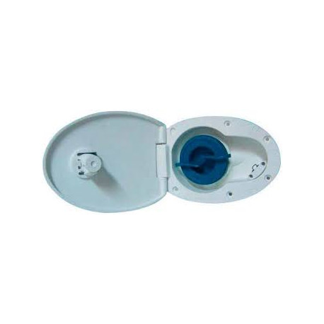

Se non ci fosse penserei a cambiare il tutto con questo ovale
con coperchio e chiave  ,che coprirebbe il foro
mentre il solito rotondo forse non lo farebbe così bene.

Ma poi ad operazioni concluse ESISTE una copertura esterna antipolvere o VIAGGI con quel coso aperto e visibile ? Dove qualsiasi male intenzionato potrebbe fare entrare acqua o altro prodotto inquinato /pericoloso! Se non
ci fosse penserei a cambiare il tutto con questo ovale con coperchio e chiave  ,che coprirebbe il foro mentre il solito rotondo forse non lo farebbe così bene.
Certo, c'è il coperchio che chiudo a chiave.
Nella foto ho messo solamente il punto che mi interessava far vedere bene. Grazie per l'interessamento!

Mi sono attivata per comprare l'adattatore che mi hanno suggerito e poi vi farò sapere. In ogni caso grazie a tutti che mi aiutate con la vostra esperienza.

Quindi, ricapitolando, mi basterebbe comprare questo adattatore suggerito da alcuni di voi e tutto dovrebbe funzionare, giusto?

Anche secondo me è come scritto sopra, il passaggio si libera con l'innesto M...per andare sul sicuro potresti fartene prestare uno dal ferramenta (se ne è fornito), una volta innestato ci soffi dentro con la bocca, se entra aria hai fatto bingo.
