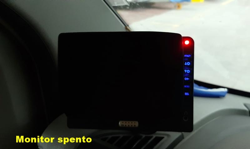

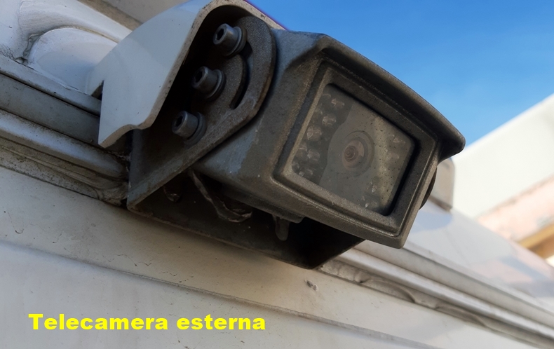

Sul mezzo (acquistato di seconda mano nel 2018) ho trovato installato il sistema per la visione posteriore: un accessorio che personalmente reputo tra i più utili tant'è che qualche giorno fa in viaggio, quando ha deciso di non funzionare più, mi sono ripromesso di ripristinarlo appena rientrato a casa...

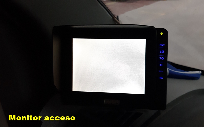

Premesso che non conosco le caratteristiche di monitor e telecamera (tranne per il fatto che so essere cablati tra loro con cavo 4 pin e connettore bloccato da ghiera a vite) improvvisamente succede che il monitor si accende di un bianco piuttosto tenue, senza però alcuna immagine.
Ho provato a scollegare e ricollegare, piuttosto che pasticciare coi vari pulsanti ma nulla: non funziona più sad.
A qualcuno è successo qualcosa di analogo ed eventualmente come (se) ha risolto?
Vale la pena sostituire uno dei due componenti (ed eventualmente come ne verifico il funzionamento) o meglio sostituire tutto con qualcosa di forse più performante?

Hai bisogno di un monitor oppure di una telecamera. Solo così potrai capire quale dei tuoi 2 pezzi non va.
Io scommetto la cam
Procurati qualcosa con un'uscita video (anche una macchina fotografica, cinepresa quelchetipare) e manda il segnale al monitor.
Se si vede, cambia la cam dietro con una analoga.
Il cavo puoi tenerlo anche se cambi tutto (ma per me non serve cambiare tutto)
