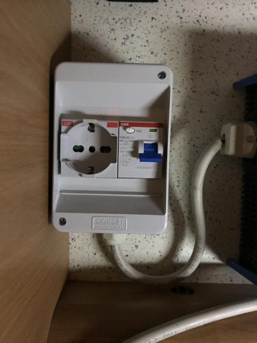

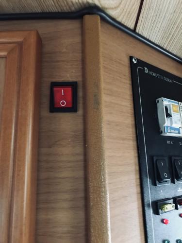

Per quanto riguarda l'interruttore bipolare a bilanciere da mettere sulla linea a 230V che alimenta sia il nuovo Victron che il vecchio Campoli, puoi utilizzare
QUESTI
 io stesso ne ho montato uno (il secondo lo tengo di scorta).

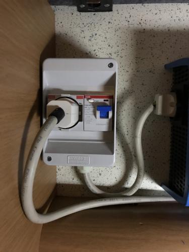

Nella mia configurazione d'impianto a 230V quando ho installato l'inverter, ho collegato quest'ultimo alla linea 230V del camper con opportuni interruttori e deviatori a valle del magnetotermico che vedi sulla destra nella foto.
Questo però, comportava il collegamento fisso anche al mio CB Campoli, in questo modo quando accendo l'inverter posso tenerlo staccato ed utilizzare tranquillamente sul camper tutta la linea esistente a 230V.
Ho preferito questo tipo di collegamento piuttosto che un relè poichè posso staccare ed attaccare tutto manualmente ed al bisogno.

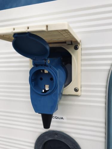

Inoltre tramite l'inverter, azionando il magnetotermico 230V, (quello in foto, posto sulla linea 230V esterna), mi permette portare la corrente all'esterno del camper sfruttando la presa 230V esistente con una presa femmina/femmina:
Ciò mi consente l'utilizzo di attrezzature quali trapano, Dremel etc. così posso fare diversi lavoretti fuori dal camper con buona pace della moglie laugh.
La cosa IMPORTANTISSIMA però, è la CORRETTA ed a mio avviso OBBLIGATORIA installazione di un'interruttore differenziale puro 2P (a 2 Poli) posto immediatamente all'uscita dell'inverter.
Nel malaugurato caso di collegamento alla rete 230V esterna se l'inverter è acceso il differenziale interviene immediatamente staccando il collegamento inverter/rete (testato almeno una decina di volte) salvando così capra e cavoli ma, sopratutto NOI ed il CAMPER.
