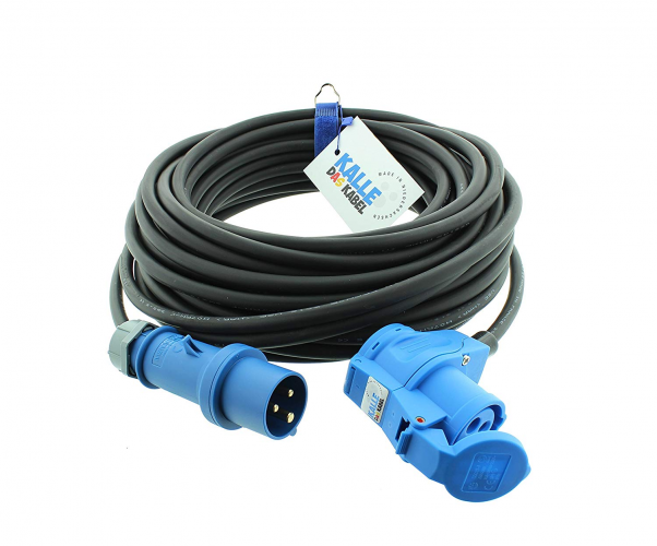

Serve un cavo in neoprene  H07RNF  di sezione 3x2,5 e lunghezza 25m intestato con spina e presa Blu CEE.
Così si è perfettamente a norma in tutta europa.
Per esempio come QUESTO
Se puo interessare, proprio ieri sono passato al BRICOMAN e ho visto il cavo H07RNF  di sezione 3x2,5 venduto sfuso a metratura a €. 1,60 al metro...se ci metti anche spina e presa...
A quel punto sono 40 euro solo del cavo, forse tanto vale prenderlo gia assemblato casomai cercando una offerta conveniente...a meno di non trovare il cavo a prezzo inferiore wink.
