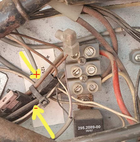

Devi rassegnarti a fare una casa che molti camperisti non fanno, usare il tester. Trova un filo robusto che porta tensione solo sotto centralina, senza il discorso del motore in moto e del segnale D+. Il frigo a compressore
lo alimenti fisso dalla BS che tu sia in viaggio o che tu sia fermo, però DEVE poter essere  spento dalla centralina per due motivi. 1) Spegni tutto quello che c'è nel camper dall'interruttore principale. 2) La centralina scollega automaticamente il carico per tensione troppo bassa. Collegarsi alla BS con fusibile e interruttore è il preludio per dimenticarsi il frigo acceso in rimessaggio...tutte le utenze elettriche devono essere sotto centralina. Escluso i pannelli solari, ovviamente. Marco.
Ciao Emme, ho verificato col tester e i 2 fili che portano la 12v al frigorifero sono sotto alla BM e non sotto alla BS. Sarebbero probabilmente di sezione adeguata (credo almeno un 2,5mmq) e misurando col tester arrivano 12.65v ma se spengo la centralina e stacco la BS con lo staccabatteria mi arrivano comunque i 12.65v.
Ora devo capire dove finiscono quei fili perchè se come presumo arrivano nella scatola dei relè attaccata alla centralina della N.Elettronica allora posso sfruttare una posizione libera del portafusibili della centralina e con 1 mt di filo attaccarmi alla BS altrimenti devo tirare una linea nuova... una rottura perchè non so che percorso faccia.. ma vabbeh sa da fa!pos.jpg
