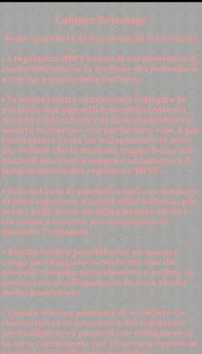

Ho scoperto adesso perchè...
Io uso sullo smartphone la modalità notte e questo è il risultato
Ho provato a mettere la modalità diurna e si legge tutto chiaramente (scritte marroni), il problema è mio angel
Ciaowink
