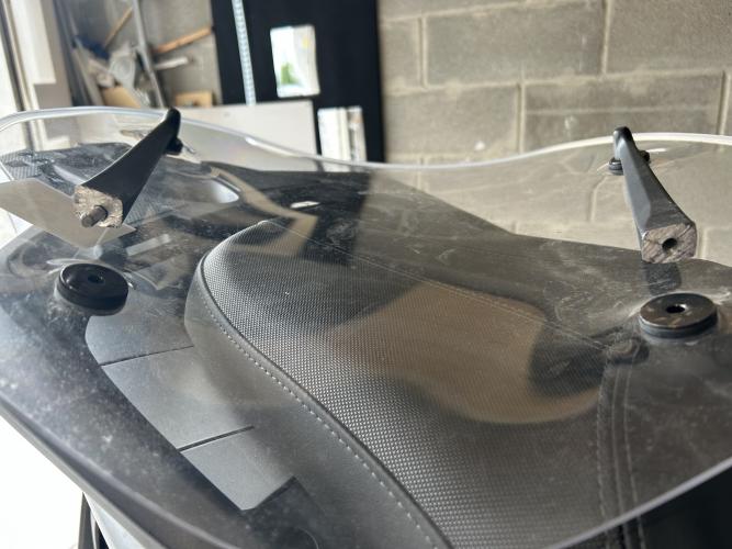

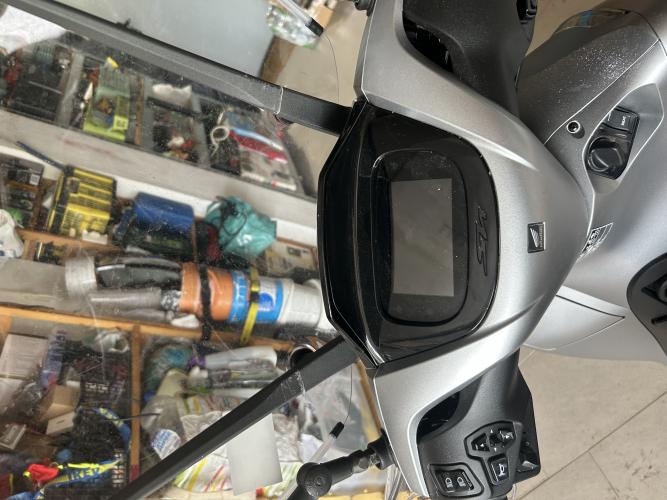

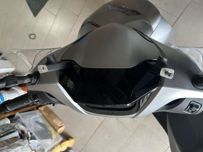

Salve amici, tutte le volte che cambio mezzo devo sempre fare la modifica al parabrezza per farlo entrare nel camper, qualcuno dirà che bastava mettere il Portamoto esterno e non modificavo nulla.
Questo SH, del 2026 per togliere le barre del parabrezza è veramente complicato perché si rischia di rompere il cupolino, allora, giocoforza
ho tagliato le barre del parabrezza poco sopra l’impanatura inferiore
ho forato nel mezzo le due barre
messo un tondino di 6 mm
posizionato il tutto
purtroppo la sfiga ci vede benissimo e nel forare s’è rotta dentro la punta e alla fine non è venuto perfetto (ma sempre valido)
I tondini si possono togliere non sono incassati
Adesso mi manca da mettere una fascia di gomma che copra sopra e sotto il taglio
Provato per strada nessun movimento particolare
Praticamente queste modifiche ( con soluzioni diverse) le ho fatte a tutti gli SH che ho avuto
Sicuramente ci saranno altre soluzioni migliori ma questa è una, metto le foto nel caso possa servire a qualcuno
