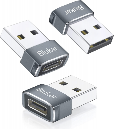

Certo, le prese USB si potrà continuare a utilizzarle tramite piccolo e economico adattatore .

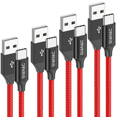

oppure cavi da USB a USB-C

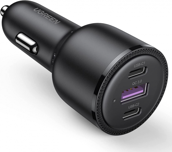

e così pure le prese accendisigari con apposito caricatore
Secondo me la classica presa accendisigari è sempre la piu conveniente e meglio sfruttabile in quanto puo dare 12v 15A e caricare tramite il caricatore di cui sopra.

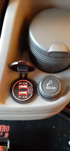

Però, se piace di piu una presa solo per la carica del cellulare o poco piu, ci sono anche con USB-C PD
Questa la ho messa accanto al letto di mia moglie che le fa comodo così e non ha modo di sbagliarsi....e funziona bene.
Dove metto le mani io , invece preferisco le prese accendisigari D21 classiche...ma di buona fattura.

accendisigari è sempre la piu conveniente e meglio sfruttabile in quanto puo dare 12v 15A e caricare tramite il caricatore di cui sopra. Però, se piace di piu una presa solo per la carica del cellulare o poco piu, ci sono anche con USB-C PD Questa la ho messa accanto al letto di mia moglie che le fa comodo così e non ha modo di sbagliarsi....e funziona bene. Dove metto le mani io , invece preferisco le prese accendisigari D21 classiche...ma di buona fattura.
Tommaso lo so che serve un adattatore ma non era stato minimamente specificato

Anch'io ho messo quelle di tua moglie.
Comunque confermo che il problema è la qualità dei cavi.

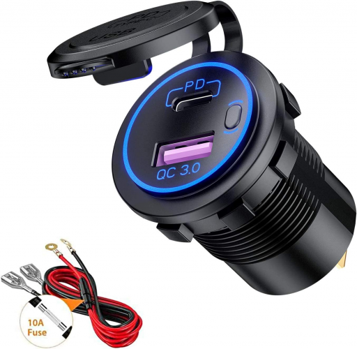

Mi basta: scollegare l'alimentazione, svitare la vecchia USB e sostituirla con una USB Type C da 5 euro. (Ne ho 4 sparse per tutto il camper), costo totale una 20ina di euri...
Odio i ballerini adattatori volanti che si perdono ogni volta angry
