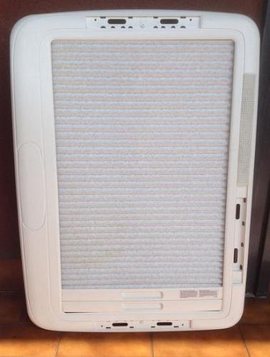

faccio fatica a credere che ti di apra l'oscurante, se non ricordo male c'e' un filo ai lati che lo attraversa su tutte le pieghe, e poi c'e' il terminale di plastica che, almeno nel mio, e' abbastanza duro da spostare.
Stiamo parlando di questo:
(Smontato perche' dovevo lavare l'oscurante)
Renzo.

Inserito il 28/09/2017 alle: 22:28:38
In risposta al messaggio di renzo07 del 28/09/2017 alle 20:27:40
Ciao, faccio fatica a credere che ti di apra l'oscurante, se non ricordo male c'e' un filo ai lati che lo attraversa su tutte le pieghe, e poi c'e' il terminale di plastica che, almeno nel mio, e' abbastanza duro da spostare. Stiamo parlando di questo:  (Smontato perche' dovevo lavare l'oscurante) Renzo.
si si Renzo...è proporrò quello e ti garantisco che me lo piega in mezzo e a volte si sfila

renzo07
renzo07
16/11/2010 4080
Inserito il 28/09/2017 alle: 22:49:19
In risposta al messaggio di maury75 del 28/09/2017 alle 22:28:38
Strano, e' vero che faccio riferimento al mio, magari e' fatto in modo diverso o e' "duro" di nascita.
Una cosa che mi sembra di ricordare quando l'ho smontato completamente (ho rifatto le sigillature in terostat) e' che anche il mio non ha la guarnizione, ma da quello che ho capito, l'aria che passa con il coperchio chiuso non va dove c'e' l'oscurante ma passa attraverso quelle quattro mascherine laterali forate (nella foto ne mancano tre), tanto e' vero che quando le ho tolte, ho trovato un po' di cimici morte.
