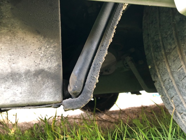

Ciao a tutti, questo fine settimana ho fatto il primo giro con il "nuovo" camper, appena preso da concessionario.
Volendo provare tutti gli accessori ho notato che dal serbatoio del generatore (un dometic tec29) posizionato dal lato opposto arriva un discreto odore di benzina e alcune parti in gomma mi sembrano leggermente bagnate; qualcuno ha già avuto lo stesso problema? Allego foto per far capire dov'è il punto incriminato e chiedo inoltre se conoscete qualcuno in grado di metterci le mani, possibilmente nei dintorni di Firenze, specifico inoltre che il generatore non perde benzina, e che il concessionario prima della consegna ha eseguito tutta la manutenzione necessaria. Grazie a tutti e buona serata

Riformulo la domanda perchè probabilmente non mi sono spiegato; è normale sentire odore di benzina anche ore dopo aver utilizzato il generatore? Grazie

un po di odore nei pressi del serbatoio è normale sentirlo, esiste uno sfiato di aria  da dove esce anche odore, non è normale trovare bagnato di benzina
Grazie mille impiegato, verificherò bene che non ci siano perdite (per il momento non mi pare), in ogni caso sul sito Dometic ho trovato un centro assistenza a Firenze, lo porto da loro.

Problema risolto (in garanzia dal concessionario): la perdita era nella giuntura tra il tubo di rifornimento e il serbatoio, quindi a pieno durante la marcia poteva uscire qualcosa.
