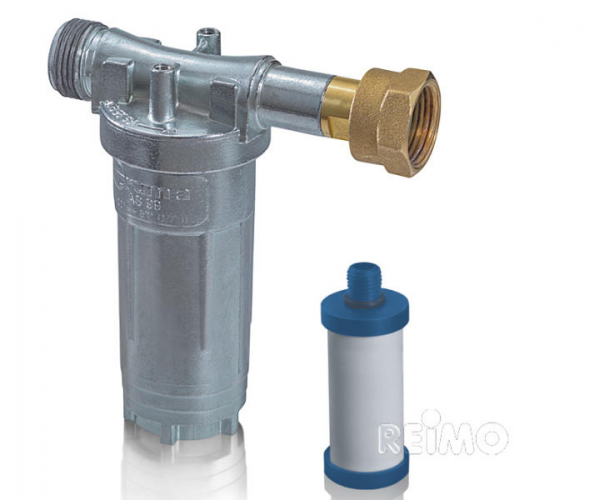

salve a tutti  oggi rientrati dalle vacanze  ho tolto le bombole del gas una esaurita l'altra a metà e nel frattempo ho tolto anche i filtri della truma e ho trovato sul fondo del bicchiere porta filtro quello della bombola esaurita circa un cucchiaio di olio invece nell'altro niente pulitissimo. volevo sapere se a qualcuno è capitato di trovare oilio sul fondo e se i filtri vanno comunque sostituiti o si possono pulire magari soffiandoli con il compressore-

Il filtro, una volta smontato (rammenta che si svita) lo puoi soffiare con il compressore ma attento che si potrebbe rompere.
Io lo metto a bagno in un piccolo contenitore o anche nello stesso bicchiere del filtro con lo shamp ecler (il galletto) per qualche ora poi lo lascio scolare per bene per una nottata e lo rimonto

Buonasera io li lavo con benzina avio quella per  smacchiare  vestiti dopo 4 anni perfetti

grazie per i consigli farò la stessa cosa.
no lo smontaggio è molto semplice

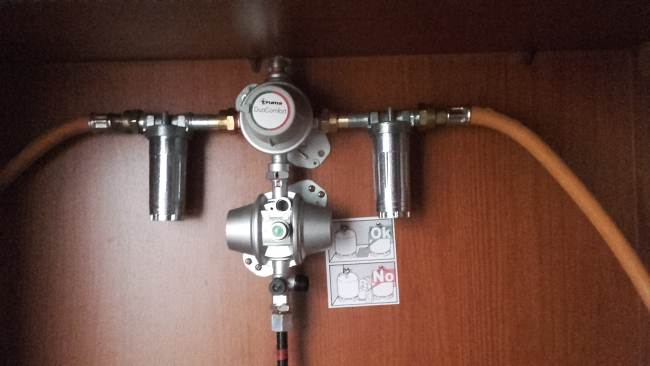

A me non è chiaro dove sia questo filtro.
Ma è aggiuntivo o ci deve essre sempre? e vicino alla stufa o è direttamnte sulle bombole?
Potete pubblicare una foto.

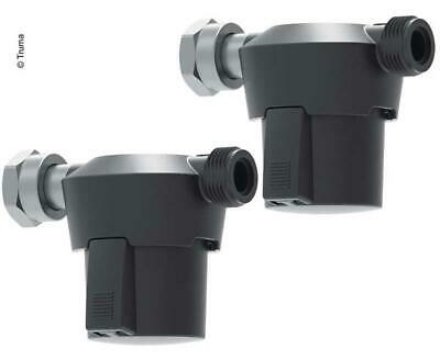

Il filtro Truma è un accessorio opzionale disponibile solo da alcuni anni.
E' sempre collocato  nel vano bombole in entrata al Duocontrol
Il prezzo è sempre alto come di standard Truma

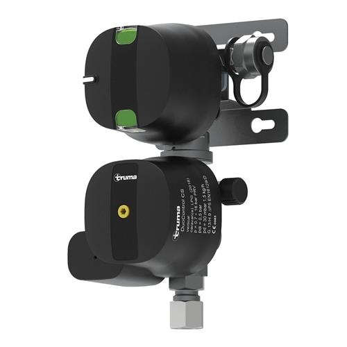

Ora da inizio 2019 il nuovo modello è NERO
Non comperare il vecchio e superato di colore GRIGIO
Che sicuramente qualcuno propone ancora.
E anche il Duocontrol ora è NERO e funziona meglio.

Ogni anno andrebbero cambiati , sopratutto se si trova olio, non si possono pulire perdono la loro efficacia
