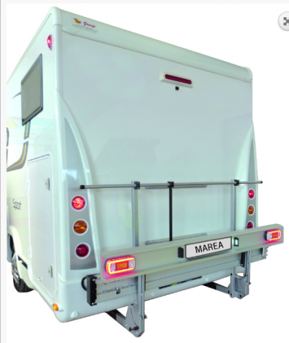

mi stavo interessando anche io e ho visto questo a circa 1.850€ montato

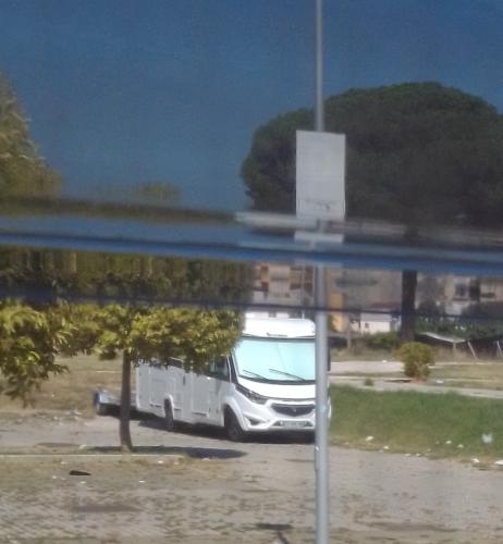

Un integrale qui parcheggiato porta uno scooter targato con un carrello. IMG_20200722_160400.jpg
