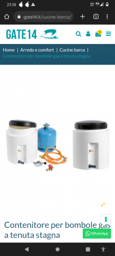

Salve a tutti,
​​​​​​Cerco consiglio da chi è informato/a su questo argomento.
Ho un van Iveco Daily 4x4 e lo spazio è molto limitato. Vorrei spostare il comparto stagno ( che non è altro che un piccolo contenitore  con presa d'aria e presa del gas)Screenshot_20230424-233847.png da sotto la cucina al bagno. Secondo voi è legale ? Può stare la bombola in bagno se è nel suo comparto stagno e regolarmente fissato?
Un ringraziamento a chi risponderà
PS: la bombola è da 2 kg
Ila

Inserito il 25/04/2023 alle: 07:44:47
Se il contenitore è per la bombola del gas ed è stagno ,non credo cambi molto la sua collocazione.

Inserito il 25/04/2023 alle: 07:54:46
stagno verdo l interno ma con sfogo in basso verso l esterno .

Inserito il 25/04/2023 alle: 12:33:41
Prova a controllare qualche sito specializzato, da quello che ricordo se la bombola è inferiore ai 3kg si può installare liberamente senza bisogno di vani stagni particolari

Inserito il 25/04/2023 alle: 15:02:38
In risposta al messaggio di Gabri91 del 25/04/2023 alle 12:33:41
Grazie a tutti per le risposte. Per lo sfiato (da collegare tramite tubo al contenitore ) consigliate di bucare il pavimento o farlo lateralmente.
PS: si il contenitore è stagno
Ila

Inserito il 25/04/2023 alle: 15:07:27
Sotto i 3kg. non ci sono prescrizioni.

Inserito il 25/04/2023 alle: 17:41:13
Confermo che una bombola fino a 3 kg essendo esonerata non ha restrizioni quindi puoi metterla in cellula dove ti pare , chiaramente quando è collegata all'impianto gas deve essere ben salda ma non necessita ne è richiesto l'apposito vano stagno verso l'ambiente ma non deve essere scaduta o meglio non deve avere oltre 10 anni dalla data di produzione , la bombola è di tua proprietà oppure è una non di tua proprietà con il classico cambio vuota/piena ?
