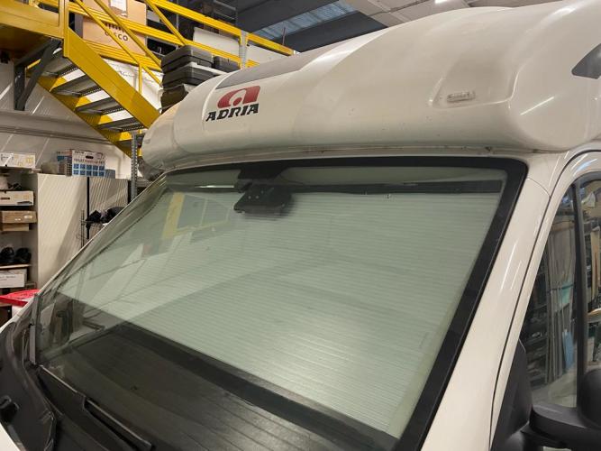

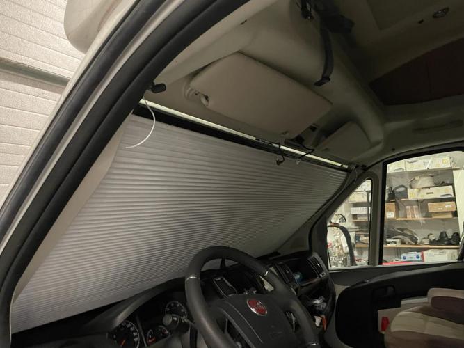

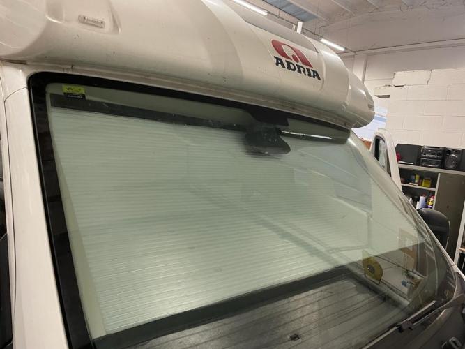

Alla fine ho fatto prima a farmi il lavoro.
Dunque:
Lo specchietto l'ho rimosso ma a lavoro finito ho poi scoperto che non era necessario perchè probabilmente ci sarebbe stato, in ogni caso ho fatto un sistema più robusto fissando il monitorino con supporti RAM specifici per apparecchiature da moto, quindi molto robusti.
Mi sono procurato i coperchi dei montanti da sostituire ai Remis sui quali ho poi fissato le guide Dometic. Ho notato che stranamente i coperchi in plastica originali della Fiat sono più corti del necessario di circa 15 mm ma la cosa non disturba più di tanto.
Se qualcuno volesse fare lo stesso lavoro posso assicurare che è una stupidaggine la sostituzione e questo oscurante è realmente più pratico, funzionale e stabile di quello della Remis.
Nella foto sembra che non chiuda a filo ma semplicemente perchè devo ancora finire e ho il dei cavi in mezzo, ma chiude perfettamente.

Non credo perchè prima di montarlo ne ho visti alcuni di diversi anni con quell'oscurante montato ed erano perfetti. Considera che la sezione del Dometic è più spessa del Remis e inoltre ha l'alluminio nel plisettato, non è solo carta come nel Remis.

condivido in tutto montati anche i laterali,da circa tre anni e nessun problema, in sostituzione dei remis,migliorato anche l'isolamento perché hanno la camera fra le pieghe,
