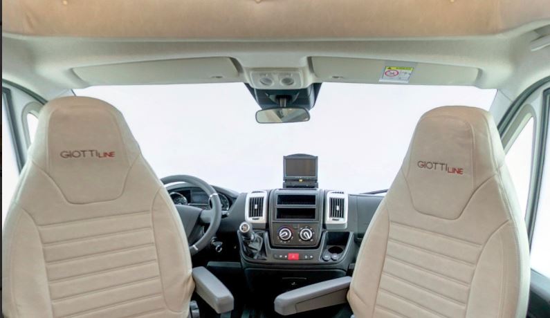

Salve a tutti,
sto cercando senza successo un oscurante plissettato  parabrezza tipo dometic o remis che sia compatibile con citroen jumper anno 2020 (con specchietto retrovisore montato su sporgenza) .
Riesco a trovare solo modelli per camper senza specchietto.
Allego foto.
Qualcuno ha informazione in merito a modelli compatibili ?

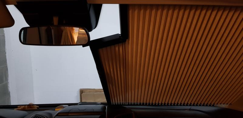

Ecco le foto come promesso.
In avvicinamento, nella parte destra si forma quella specie di L che poi si va ad unire con l'altra L della parte sinistra.

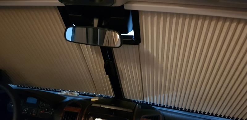

Ecco le due parti chiuse assieme.

Il problema non è lo specchietto (tra l'altro, se presente abbastanza arretrato vero i sedili), ma il box che contiene la sensoristica necessaria al funzionamento dei vari pack sicurezza (frenata automatica, riconoscimento deviazione carreggiata e segnali stradali ecc).
Chi ha chiesto queste funzioni (o se le è ritrovate in qualche pacchetto), ha bisogno dell'oscurante con la sagoma centrale specifica, esattamente come descritto da cinquantuno nelle chiarissime foto che ha postato

In risposta al messaggio di cinquantuno del 08/01/2021 alle 15:28:15
Ecco le foto come promesso. In avvicinamento, nella parte destra si forma quella specie di L che poi si va ad unire con l'altra L della parte sinistra. Ecco le due parti chiuse assieme.
Grazie! eh si così sta proprio bene e aggira la scatola!
ottima soluzione

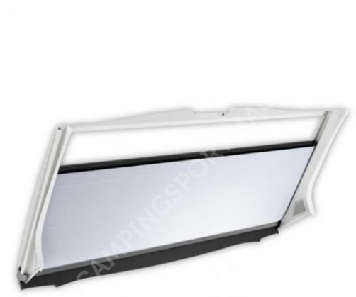

Ciao Alexis,
io ho un siena 322, quindi stessa meccanica.
Lo specchietto non ho nessun problema a rimuoverlo , il dubbio era se fosse necessario anche rimuovere la scatolina nera contenente l'elettronica.
A quanto ho capito con i dometic l'oscurante passa sopra alla scatola una volta rimosso lo specchietto giusto ? il mio timore era che rimanesse scoperta una "fascia" di parabrezza in alto ai lati della protuberanza che ospita la scatola nera.
Ricordi per caso il modello che hai montato ?
io come oscurante dometic trovo solo il modello fp 300 no specchietto come questo in foto.

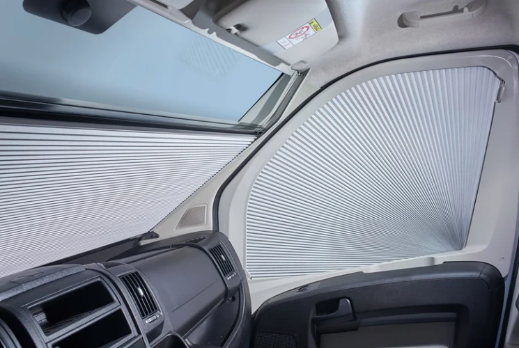

Questo è il modello Dometic che potrebbe fare al caso tuo. Potrebbe, perchè non so se riesce ad evitare di sbattere contro lo scatolotto dell'elettronica.
https://www.dometic.com/it-it/i...

In risposta al messaggio di cinquantuno del 09/01/2021 alle 14:13:22
Questo è il modello Dometic che potrebbe fare al caso tuo. Potrebbe, perchè non so se riesce ad evitare di sbattere contro lo scatolotto dell'elettronica. C3%A0/emea/new-side-window-darkening-system-for-fiat-ducato
Questo è  uguale a quello montato sul mio camper, non ho  problema di alcun genere, anzi sono proprio contento del suo utilizzo.
