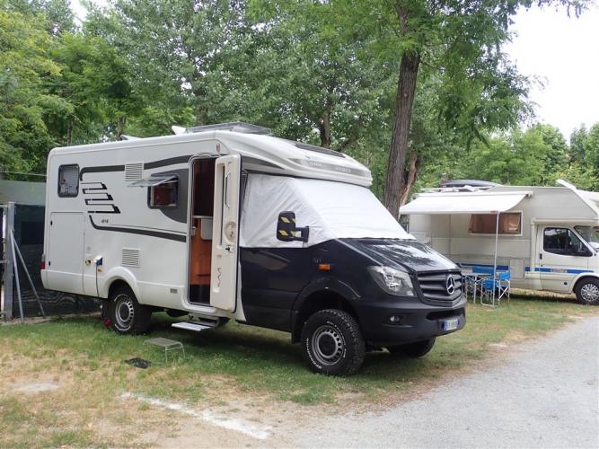

La LARCOS fa anche un ottimo telo parasole per la cabina, veramente efficacissimo, sottile e leggerissimo e che toglie completamente il caldo anche stando al sole. Qui a Cesenatico lo scorso WE.
non ho una foto con le tendine sulle finestre perchè le ho messe dopo quando è arrivato il sole

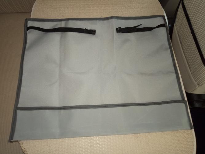

Allora, mi sono consultato con la mia metà e devo rettificare.
Gli oscuranti termici li avevo fatti sul precedente camper e li ho lasciati li perchè non potevo adattarli su quello nuovo.
Per questo, li ho rifatti uguali ma con la tela da tenda per esterno, quella che sopporta il sole e le intemperie.
Il materiale per farli  era così composto:
1- telo per tenda di colore grigio acquistato al metro calcolando la superficie delle finestre più i bordi in eccesso;
2. bordura di cotone formato nastro per tre lati per ogni finestra;
3. fettuccina elastica di 2 cm, della larghezza di ogni finestra;
4. due ganci in plastica con innesto a baionetta (maschio e femmina) per ogni finestra, da inserire sulla fettuccina elastica tagliata in due parti, perchè altrimenti i braccetti delle finestre danno problemi.
A preso le foto.

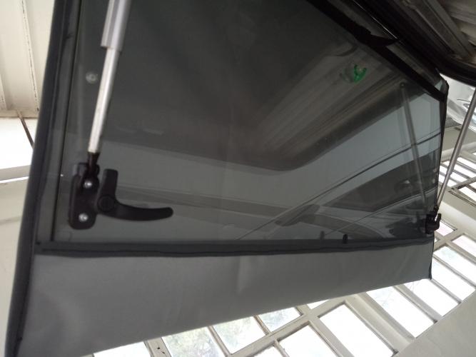

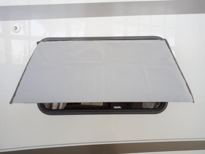

Inserito il 26/06/2019 alle: 21:34:15
Eccomi con le foto, spero si capisca come sono stati fatti a prescindere dal materiale che può essere anche termico, riflettente o normale.
