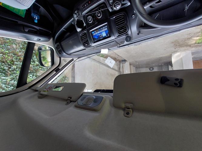

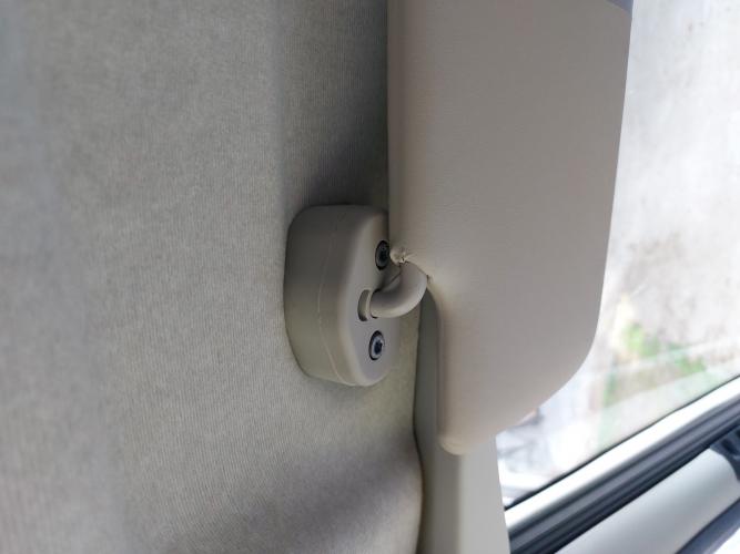

Riesumo questo vecchio post perche forse ho trovato una soluzione: ho trovato questo
https://www.berger-camping.it/a...
che praticamente è uno spessore che si applica all' attacco dell'aletta parasole alla carrozzeria allonntandola  di  2 o 3 cm dalla guida superiore dell'oscurante  permettendo sia   di inclinarla molto di piu' verso il parabrezza e di ruotarla con attenzione verso il vetro laterale. Si monta in 10 minuti. Scusate ma udando il telefono non so come raddrizzare le foto20230410_171417.jpg20230410_172318.jpg
robcal
robcal
robcal
27/05/2015 33
Inserito il 11/04/2023 alle: 22:31:33
Nella prima foto si vede come l'aletta di destra, su cui lo  spessore è già montato, riesca piegarsi molto di più rispetto all'altra senza lo spessore
